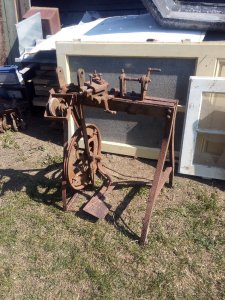

Dobrý den ,prosím o radu jak svařit litinové kolo šlapacího soustruhu , jeden svářeč mi ho vrátil s tím že nezná složení litiny , druhý že nemá niklový drát na TIG a musel by koupit celý balík.  je praslé žebro a obvod s drážkou na dva kulaté řemeny , nebo radu čím slepit .Děkuji
praskliny označeny žlutě

#306 Dnes 09:30:29
Příspěvky: 3255
Re: Svařování litiny
Sežeň ten niklovej drát a dej to tomu svářeči. Nebo niklovou elektrodu. Řešilo se to tu tisíckrát.
