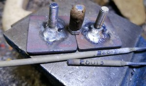

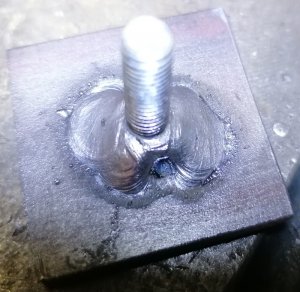

Ak by niekoho zaujímalo ako zvára Daewoo elektróda dawd6013-2 2mm rutilová. Zváral som M5 skrutku na pliešok 30x30x3 na 85A HS-2 AF-2.
Moje skúsenosti snou su také že má silnejši oblúk a troška horšie zapaľuje ale aj nepriek tomu rád ju používam.

Nevím co vás nutí používat takové elektrody, jestli cena? Pak se není čemu divit že vás trápí špatné sváry. Kupte pár pořádných elektrod a třeba i ta vaše svářečka Sherman bude svařovat pěkně. Nemusí být drahé Esab elektrody, jsou i levnější varianty, ale pořád si myslím dicela slušné. Já používám Böhler, zkoušel jsem Jesenice, Oerlikon. Oerlikon mi moc nevyhovoval, nejlépe se mi pracuje s těmi Böhler, ale i ty Jesenice nejsou špatné.

to varok: Pri rutilkách je najhoršie ak sa struska zapečie v rohu a tieto kupodivu lacné elektródy za mňa pekne zabodovali na dvoch miestach skrutku. Zvar je zarovna s hlavou skrutky ako som potreboval na daný účel čo viac si priať.
Paradoxne super ESAB goldrox 2mm ma sklamali v tom že od výroby je na špičke elektródy časť obalu a nepomáha ani oklepanie, musím poctivo pilníkom obrusiť ale potom nemám výhrady ku zvarovacím vlastnostiam.
Považujem sa skoro za zberateľa rutiliek a keby mali u nás v kráme chem-weld alebo böhler určite by som ich zobral.
