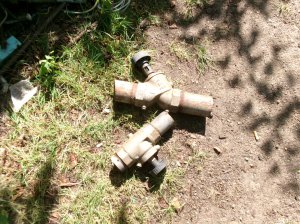

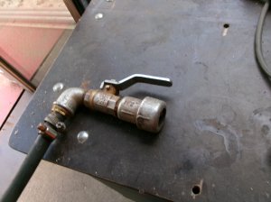

#21 Dnes 16:21:31
Příspěvky: 4953
Re: Topení
máš dobrý skóre big_smile samý nesmysly, napadání jiných, případně řeč nějakého kmene odrůda Navajo.
Ten příspěvek k věci - řešit věc lisováním je jeden z mála tech uzitečných.
Dle mne by lisování (současný moderní system) také vyhovělo.
Na fotce jsou regulační topenářské ventily, pro domácí použití trochu přerostlé ale jako demonstrace dobrý.
Na další fotce je gebospojka pro kyslíkové kopí. Samotná tyč - kopí je za pár minut pryč, vyhoří.
Toto používám na práce velkého rozsahu kdy tech tyčí je spotřeba desítky kusů.
Výměna tyče je bleskurychlá, těsní to a vůbec je to dobrej vynález.

#22 Dnes 18:51:56
Příspěvky: 5065
Re: Topení
Bobo, to je neuvěřitelné, co ty dokážeš. Ty staré radiátorové armatury co popisuje pt, jsou dvojregulační, ale kohouty, ne ventily. Myjava vyráběla také radiátorové ventily s přednastavením. Pro tvou informaci uvedu, že jsem přepočítával celé topné systémy domů na sídlištích v Pardubicích, Chrudimi, Náchodě, HK, Trutnově, v Praze a td. celkem asoi ve stovkách domů. Takže vím o čem mluvím. Nejsem doma, takže ti nemohu poslat katalogové listy abys uvěřil.
