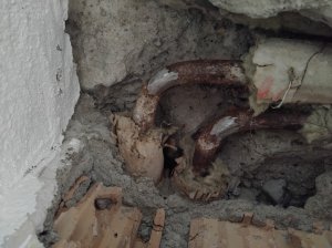

Muj plan je navarit 10cm trubku se zavitem nakonci.
Natlakovat vzduchem- az bude v poradku tak provrtat do trubky...
Fotka je pootocena...
Brousene plochy nahoru
http://www.svarforum.cz/forum/uploads/thumbs/10120_img_20260726_185732.jpg
Editoval Michall (26-07-2026 19:06:58)

Sice ty staré trubky nevypadají moc důvěryhodně, ale vždy se najde řešení. V daném případě bych asi také volil navaření krátkých nátrubků a z nich pak pokračoval dál. Já bych to ale v daném případě určitě svařoval autogenem. Autogen si nechá líbit mnohem víc nepřesností a zde jich bude hodně.
Připojování na starý topný systém s sebou nese vždycky určitá rizika. Od zkorodovaných trubek přes zhoršení průtoku ve stávajících trubkách až po často obtížně zvládnutelné rozvážení stávajícího topného systému.

Už blbě vidím, tak už bych se do toho nepustil. Takto se to nedělá, vznikla by flixírka a chovalo by se to naprosto nevyzpytatelně, jeden den by třeba radiátor topil a druhý den by voda změnila směr a do radiátoru tekla voda ze zpátečky.
Chce to autogen. Je potřeba se vyhnout kolenům, hlavně to horní je zúžené, voda tudy proudí rychleji. Ve směru teplé ještě před kolenem propálit malou díru a okolo pak ohřívat a vytahovat směrem ven špičákem nebo v nouzi třeba kramlí až se vejde čelist malých siky a pak pokračovat s nimi. Měl by zhruba vzniknout rádius min. jako je polovina průměru roury, otvor větší než je světlost odbočky a menší než je venkovní průměr odbočky, takže v místě odbočky bude mít průchozí roura větší světlost. Pak se doplní materiál na okraji a přivaří odbočka.
Přímo v koleni je taky možné udělat odbočku ale je to složitější a pracnější.
Když se rozvod dělá nový, tak za odbočkou následuje menší průměr, poměr rour je potřeba volit podle toho kolik kW bude dál napojeno a jaké jsou hydraulické ztráty, záleží na tom, jestli trubka vstoupá nebo jde téměř vodorovně, samotíž nic neodpustí.
Nakonec bude potřeba nastavit znovu průtoky radiátorů.

Dik... autogen neovladam, trubkam je 50 roku, jak jsi Jirko mysl že autogen dovoli vic "nepřesnosti" ?
Pt.kbely co myslis FLIXIRKA? Toto koleno zasobuje jen tento pokoj- mirne zlobeni se da priskrtit na zpatecce od radiatoru doufam.
Nastavit prutoky bude potřeba- bydlime tady 1.5 roku a vsechny radiatory netopi...
Jo bojim se ze neco se pose#€ proto vyzkoušet a potom až provrtat.

Ta Moje fotka je hodnĕ špatna_ pootočena .ty trubky jsou v zemi, ve zdi je vysekaa kapsa na hořák
Editoval Michall (28-07-2026 21:30:59)
