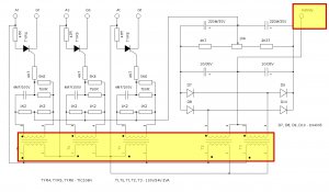

Dobrý den.Som tu nový ,a poprosil by som skusenejsich o radu.Chcel by som spojazdnit otcovu zvaracku,doma robenu ,len nedokoncenu.Jedine co jej chyba, je riadenie prudu.Trafo je 3fazove ,sekundar 3x42v, jadro 42cm2,zapojene do hviezdy.Skusal som to urobit triakmi v primari ,ale dlho to nevydrzalo,trafo sa hrialo a drnelo.Toto tyristorove riadenie sa mi celkom pozdava,len tomu celkom nerozumiem ,na scheme to oznacene,http://www.svarforum.cz/forum/uploads/thumbs/11715_8918_svarecka-otec-schema-vykonova-cast_upgrade.png
http://www.svarforum.cz/forum/uploads/thumbs/11715_8918_usmernovac_3_fazovy_ridici_cast.png
Editoval Jaro226 (Včera 22:01:13)
#36 Dnes 07:47:19
Příspěvky: 4495
Re: Můj trojfázový svářecí stroj
Celý problém je mezi monitorem a židlí . Kdyby jsi si stáhl podklady zde uvedené , tak by jsi zjistil , že je výkonová část zapojena jinak a hned ti taky bude připojení jasné . Ty vývody tvrdých fází jsou pro sledování pořadí . No a o popisu traf autorem pomlčím , umíš číst ? Ten první obrázek k uvedenému řízení nepatří !!!
#37 Dnes 07:56:24
Příspěvky: 4495
Kdybych již svářečku neměl , tak bych se do toho dal . Zde bude problém "sfázování" jednotlivých trafíček-určit "začátky a konce" vinutí . To autor nepopisuje , ten fígl dát to dohromady-sfázovat bez měřáků by mohl prozradit . U těch malých trafíček bych to dělal tak , že zapojím sekundár s primárem do serie a napětí se buď přičte , či odečte , pro jednoduchost bych zapojil dva primáry za sebou , abych mohl použít napětí 230V . Tím máme určených všech 5 traf a nyní sfázovat s výkonovým sekundárem ....
A ještě , pokud autor dodržel absolutně popis vývodů (proto je tam dal) traf a 1čka odpovídá 3ce , tak by mělo stačit to natvrdo tak zapojit .
Editoval bobobo (Dnes 08:05:36)
#38 Dnes 10:56:58
Jaro226
Registrovaný: 23-01-2026
http://www.svarforum.cz/forum/uploads/thumbs/11715_11715_8918_usmernovac_3_fazovy_ridici_cast.png
Tu som oznacil mozne zaciatky vinuti,mozno.Ale nebolo by jednoduchsie navinut primare traficek na pracovne vinutie zvaracieho trafa?
#39 Dnes 11:50:33
Příspěvky: 4495
Takováta trafa lze koupit na burze za 50 centů/kus . Za kolikže jsi to schopen dělat ???????
