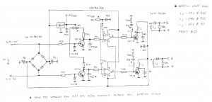

#17 28-01-2022 13:49:57

#18 28-01-2022 15:49:46

Registrovaný: 15-02-2019
Příspěvky: 51
