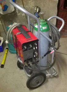

probudil jsem k životu starší kousek Triodyn SMT 130-2, který jsem nastrojil pro svařování metodou TIG. Hořák a ovládání startu je originál, vše je jak nové, ale nezdá se mi průběh náběhu, doběhu při svařování a délka dofuku po sváření.
Mé otázky:
Je v pořádku, že po ukončení svařování a dofuku hořák stále chytá oblouk? (testoval jsem ve vytápěné dílně, žádná vlhkost)
Pokud nastavím dofuk na minimum, tak stejně dofuk trvá víc jak 5sec. Je to v pořádku? (rád bych kratší)
Nastavení náběhu a doběhu se chová stejně jako dofuk, regulace funguje, ale minimum nevypíná funkci.
Při svařování zřejmě kolísá výkon (ruka pevná :-), vše bylo čisté, kabely k hořáku a zemi v pořádku, bez prodlužováku, na volné zásuvce)
Vím že je to historický kousek, ale rád bych věděl jestli jsou to "vady doby" kdy byla Triodyna vyrobena, nebo nějaká technická závada, popřípadě pokud máte nějaký kontakt na dobrý servis v okolí Teplic budu rád. ![]()
Díky za pomoc.
Honza
Editoval Jenda Benda (08-02-2016 08:32:34)
Pokud někdo máte el. schéma, byl bych rád.
Jinak jsem našel na jiných diskuzích, že by se mohlo jednat o vadný tranzistor BAY69a, který má na starosti regulaci proudu při náběhu. Prověřím a uvidíme, jestli se mi podaří odstranit alespoň něco.
