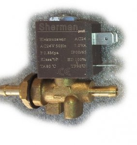

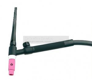

yano: Len aby si mal predstavu. K tomu TIG-u na GAME 160 nestaci iba prepnut gombik a do kliestiny upnut wolframovu tenucku elektrodu.
Musis mat aj iny horak do neho ide plyn ktory vytvara ochrannu atmosferu bez toho plynu/Argonu to nezvaris ani nahodou.
Ten plyn je pomerne drahy z beznych predajni cca (€70/8l/180bar) alebo bazar.
A aby si ho vobec niekde kupil oficialne alebo aspon lacno prepustil potrebujes tlakovu nadobu cca (€90) s redukcnym ventilom cca €20-60
Len na to aby si si to vyskusal si priprav 200 EUR a ked si to skusis len tak sam v garazi zistis ze to nejde same od seba.
Potom zistis dalsie nedostatky tvojej GAMY je to invertor viac menej na MMA nemas vyvedene spinanie plynu ani pedal. (Taky KIT ma aspon dialkove)
Cize by si musel kupit horak s ventilcekom a stale snim krutit (otvor zatvor) alebo  si dorobit elmag ventil(€25) k horaku s tlacitkom.
A stale to nieje este ono lebo tvoja GAMA nema HF funkciu cize bezdotykove zapalovanie Gama 160 ma TIG LA musis skrabnut.
