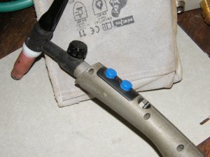

Tady přikládám fotku ovládání plynu a úpravu hořáku-doplnění spínyčů. Ovládání jsem řešil pomocí impulsního relé, nyní bych asi použil nějaké nízkonapěťové bistabilní relé do DPS.
http://www.svarforum.cz/forum/uploads/thumbs/3584_dscf0607.jpg
K tomu zhasínání oblouku. Skutečně vlhké elektrody velmi zpočátku chladí oblouk. Já když nechci mít na začátku póry, tak odvařím na kusu žepeta cca 2cm.

Tak jsem dal stejný obrázek teď to snad napravím:
http://www.svarforum.cz/forum/uploads/thumbs/3584_dscf0604.jpg

Toto prave riesim celkom dobry napad to bistable alebo impulz ja som zatial poskuloval po dobehove rele.
DAlsia moznost je to spravit MCU ale na to som nejako lenivy a prave som riesil ci dat 220V/24V do DPS alebo
externy adapter 24Vac. Chcel som to ze ak bezi dlho ventil sa to zavre aby som nezabudol na Argon.
Ja mam len 2 zily v k horaku a toto prerabat nebudem.
Riesim este taku vec ze keby som pouzil MCU tak je lepsie to spinat cez optoclen  a tlacitko by
len odpojilo/uzemnilo tu diodovu cas dalo ju do log0 ? reku ci to bude lepsie odolnejsie voci ruseniu
ako klasicka logika tj. spinanie optoclena lebo na kabli sa moze naindukovat rozny bordel.
Necham si poradit. MCU ma tu vyhodu ze budem mat preflow aj postflow nastavitelny pripadne nejaky piezak.
Krabicu som chcel pouzit tiez nejaku IP a streknut ju sprejom nech je ako masinka (u mna zlta)

Ihlane, ono nemá smysl to nějak zbytečně komplikovat. Možných řešení by bylo jistě víc, nechtěl jsem zavádět víc elektroniky. Pro mě bylo podstatné na hořák s malým proudem a nízkým napětím. U kitina používám jen jedno tlačítko. Mám v něm na destičce mikrosínače. Jsou se dvěmy tuhostni, dal jsem ty tužšší. Tenhle hořák používám i u druhé svářečky.
