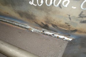

Ahojte, potřebuju radu. Během svařování se tvoří ve svarech díry. Problém je, že jen někdy a jen u některých typů. Jedná se o materiál hardox 400 + St 52-3. Domnívám se, že se jedná o nějaké nečistoty na plechu hardox, které vzlínají na povrch svaru. Zkoušeli jsme různé způsoby, obrousit materiál, očistit atd. Měl by z vás někdo radu jak tomu předejít.

Vzhledem k tomu, že ty díry - póry - jsou zřejmě na začátku sváru tak je chyba naprosto jednoznačná - vzduch. To je způsobeno buď nemístným šetřením plynem tak, že se nastaví velice malý čas předfuku nebo přímo netěsností vedení mezi redukčním ventilem a hubicí. Přezkoušení netěsnosti je docela snadné. Při stlačení tlačítka na hořáku musí být přesně stejný průtok plynu na průtokoměru na redukčáku a na přídavném průtokoměru na hubici. Předfuk je nutné nastavit na čas 0,3 až 0,5 sec podle délky hořákové sady.
Pokud "závada" přetrvává jde zpravidla o mastnotu. Na začátku sváru ještě není dostatečná teplota, aby tuky, natlačené do povrchu materiálu při jeho válcování, vyhořely. Tam pomůže pořádné odmaštění.

Mám podobnou zkušenost, kdy jsem měl póry na koutovém svaru S235, nebo S355 - velké póry o průměru cca 1 - 2 mm - měnili jsme vše co se dalo - parametry, svářečku, ochranný plyn, drát, vystřídali jsme několik svářečů. big_smile  Skutečnou příčinou byly zaválcované nečistoty v základním materiálu -okuje, nebo jak to nazvat.
Cca 2 dny zkoušení a přemýšlení. Ty póry tam byly i po vybroušení a opětovném svaření!

Většinou na koutáku je bordel na hraně u nás třeba moc nečistili po plazmě tak to dělalo takový bordel většinou jsme to řešili předvařit malou leteckou hosenkou , lehce přebrousit a převařit na požadovaný svar (6-8mm)
