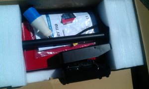

Takze: po komunikacii s Fy. Fachoviec, stroj balim a posielam spat. Istic by pri starte samozrejme nemal zhadzovat. Miestni servisaci sa na to pozru co bolo pricinou. Osobne si myslim, ze pri preprave s balikom niekto svacol, pretoze pedal k stroju ktory tam bol pribaleny, som nasiel po otvoreni balika v dvoch kusoch. Proste bol rozpadnuty.. a kedze bol dotycny pedal vlozeny k stroju len tak, teda polozeny na masinu, dany naraz spravil na plechovom obale malu priehlbinku ktoru vidiet pri pohlade z boku...
http://www.svarforum.cz/forum/uploads/thumbs/3907_imag1087.jpg
No a podla fy, Fachowiec treba stroj po prebrati od kuriera hned vyskusat ci nie je poskodeny.. Len to sa tazko realizuje pokial nahanam kuriera po meste. Vsak? Este uvidim ako sa k tomu postavi fy. Fachowiec. Necham sa prekvapit a nebudem robit predcasne zavery.
Editoval vyrobca (22-05-2014 18:51:28)

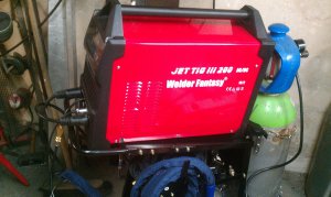

ale ako tak pozeram na tie rozmery, asi mi nevlezie do vozika co som dnes kupil u chobolu k masinke.. Vsak aj Weld. Fant. je dlhsia asi o 100 mm a vozik budem musiet pekne prerabat.. teda predlzovat.. No zajtra rano pomeram vozik ci to tam vlezie na vysku a na dlzku.. ked nie tak si asi spravim vlastneho vodnika.. nevidim v tom problem.. Motor, nadrzka a chladic..
http://www.svarforum.cz/forum/uploads/t … ag1098.jpg
takto to presahuje..
takto by to vyzeralo cele z polska smile

Jasne, problem je v pohode vyrieseny. Fantasy zapnem aj na 16A B-istici. Uz som to tu rozpisoval niekde, ale spomeniem to este raz. Do serie so strojom mam zapojeny halogenovy ohrievac, ktory ma vykon 1200W. To znamena ze pri zatazi je istic zatazeny nejakymi 5,3 A. No a pri seriovom zapojeni tohto halogenoveho ohrievaca a zvaracieho stroja, pri zapnuti vsetky napätove spicky nie su väcsie ako tych 5,3 A. Potom staci ohrievac premostit a moze sa zvarat.. Ja osobne stroj vypnem zo serioveho zapojenia s ohrievacom a nasledne ho normalne zapnem do 230V zasuvky. Stroj si totiz najprv nabije nejake kondenzatory v zdroji a potom sa da pri vypnuti do nejakych 3 minut normalne zapnut bez toho aby zhadzoval istice. Pokial budem mat viac casu, zalozim tu samostatne vlakno k tomuto stroju a spravim na neho nejaku tu recenziu. Chcel som ho po kupe aj otvorit, vnutro nafotit a hodit sem foto ako stroj vyzera z vnutra, ale kedze je stroj plombovanyyy.... asi predsa len pockam 2 roky ked ho otvorim a poriadne vtedy vyfukam stlacenym vzduchom.. a nafotim.. :-)
