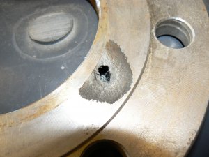

http://www.svarforum.cz/forum/uploads/thumbs/3639_p1010498.jpg
Tak působí chlornan sodný dávkovaný do bazénové vody na potrubí.
