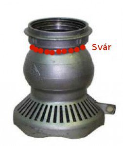

Zdravím, mám dotaz. Hasiči se na mě obrátili s dotazem, jestli nevím kde nebo jak se dá svařit hliníkový sací koš. Měnili na něm ten závit pro našroubování sací hadice a ten je s košem spojený napevno. Teď by to chtěli svařit zpět dohromady. Jakými metodami se to dá svařit v domácím prostředí?
Mám možnost invertor, nebo trafo.

Rellik napsal(a):

sa mi zda ze dookola toho robite zbytocne hallo...nejedna sa o nosnik kridla na lietadlo,lepenie je na domace pouzitie dobre riesenie hlavne poriadne odmastnit...nebolo by od veci tu dat fotku toho kosa aby bolo vidno kde to treba spojit...
Obrázek koše s popisem je na prvním příspěvku.
Pro upřesnění ještě s vyznačením sváru:
http://www.svarforum.cz/forum/uploads/thumbs/3218_kos.jpg
Prostě přivařit tu závitovou přírubu k samotnému koši. Oni tam už měli vygloncaný závit tak jeden z nich utočil na soustruhu nové šroubení, staré uřezali a teď to chcou zas spojit dohromady s tím novým...
