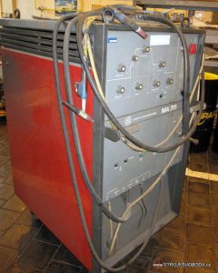

to bych radši šel do MA 315 AC/DC;nezničitelný stroj(při správném zacházení),mám ji již několik let.
30.000 ani 20.000tis. bych za čínskou hračku v žádném případě nedal.

parameter, ktory hovori za vsetko - hmotnost 580kg
idealna ako hobby zvaracka, resp. zvaracka na obcasne zavarenie nejakej tej diery a podobne ![]()
pokial je kam vystahovat manzelku s detmi, resp. ako bytovy doplnok vedla chladnicky:![]()

http://www.svarforum.cz/forum/uploads/t … 03247.jpeg

nevím jak ty,ale já nemám dílnu v kuchyni nebo v ložnici.
Takové příspěvky mám rád,arogantní a často napovídající o inteligenci pisatele.
Úvodní příspěvek neuvádí jak má být AC/DC velké nebo těžté,a MA byla první nejdostupnější varianta,která mě napadla.
Ale mě napadlo alespoň něco,místo debilních kecu.![]()
K MA 315 ano je tezka tudiz nemobilni (pokud nesvarite vetsi konstrukce vubec to nevadi) bohuzel je treba pomerne dost dimenzovane jistice ( ne kazdy je ma).Znam dva lidi kteri je pouzivaji a mohou z praxe porovnat i s jinymi stroji a oba shodne tvrdi ze maji vynikajici svarecske vlastnosti i pri porovnani s novymi stroji. Krom jineho maji je za v podstate srotovou cenu.Na jednu stranu Ivka chapu ale jak tu bylo zmineno ne kazdy ma 60 t a vic ma stroj ktery vyuzije nekolikrat za mesic a nekdy ani to ne.A kdyz se mu treba ta barevna krabice za rok zaplati to uz bych se rozhodne netrapil.

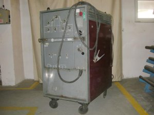

http://www.svarforum.cz/forum/uploads/t … 532553.jpg
neviem co bolo na mojom prispevku arogantne, vcelku ma prekvapila tvoja reakcia - urcite bola arogantnejsia ako moj prispevok, v ktorom som upozornil na hmotnost tohto stroja - pouzil som trochu humorny ton. to ze si to pochopil tak, ako si to pochopil je tvoj problem a svedci o tvojej inteligencii.
ak to teba resp. tvoju zvaracku urazilo, prepac, nebolo to mojim cielom. nemam nic proti tebe a ani proti tomu stroju a okrem uvedenia jeho hmotnosti som teba a ani stroj ziadnym inym sposobom nenapadol.
pre vyber zvaracky pre tomasba nie je dolezite, kde a aku dielnu mas ty, aky zvarenec dokazes svojim strojom zvarit, ale to, aku dielnu ma on, ake su jeho moznosti a co chce zvarat on - citujem "Nehodlám s tím vařit každý den 2 hodiny v kuse.Spíš občas zavařit neakou tu díru nebo něco svařit.". Nemyslim si ze na toto nutne potrebuje 600kg vaziaci stroj.
a asi som to nakoniec aj celkom dobre odhadol, co potvrdil tomasba v neskorsom prispevku - citujem "Místo bych asi i na svářečku našel ale děsí mě hlavně ta váha. Tak ted nevím nechce se mi kupovat něco co váží 600kg.Kdyby bylo něco do 100kg tak to asi neřešim a vemu i 20let starou mašinu."
