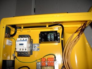

url=http://www.svarforum.cz/forum/zobrobr.php?image=./uploads/1360_1176_16jpg_omni.jpg]
http://www.svarforum.cz/forum/uploads/thumbs/1360_1176_16jpg_omni.jpg[/url]
jen doplnim obrazek dikoverovy omni 165.. tam je rele soft strartu videt vedle stykače ..

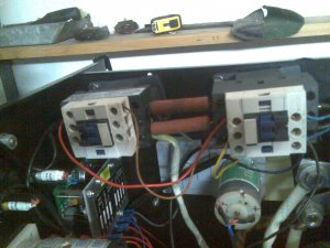

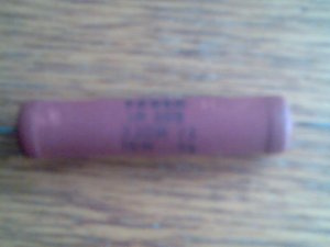

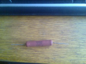

Dotestoval zapojeni 2 x stykaču coby soft start vždy se mi na max  svařovací supen na přepínači podařilo vyhodit  jistič 24A typu B poskušebnim zapojeni techto stykaču se mi nestalo abych jistič vyhodil odpor  je 2X paravelne 330R/J  15W schemata se zde  na svar foru nalezaji.
http://www.svarforum.cz/forum/uploads/thumbs/1360_obraz001.jpg
http://www.svarforum.cz/forum/uploads/thumbs/1360_obraz002.jpg
vyřeeny soft start svařečku lze spustit i na 10A jističi..
takto vypada ten odpor ktery byl dan ve svařečce začína byt tesno tak bylo pouzto logicke řešeni mastit nekde nejake lisovaci oka nebo tak neco aspon se minimmalizovala možnost urazu živimy častmi zdroje od urazu el. proudem. :http://www.svarforum.cz/forum/uploads/thumbs/1360_obraz003.jpg
:http://www.svarforum.cz/forum/uploads/thumbs/1360_obraz004.jpg
foceno mobilem..
Editoval alll (20-03-2011 10:17:54)

alll je to pěkná práce, trošku připomíná Temlín, ale účel světí prostředky. Gratuluji.
S pozdravem Zdeště
P.S. ještě maličkost mohl byste upřesnit hodnotu těch odporů? opravdu je to hodnota 330K? nebo 330R. Dík a dejte pusu za nás svému batoleti.
#24 20-03-2011 10:21:21
Re: Pomoc - OMI 165
příspevek upraven a přidany fota   odporu.
