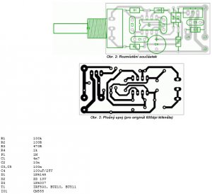

ulitej napsal(a):

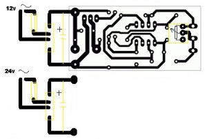

pokud se "konsrukce" osvědčí bude uvolněno schéma , plošnák ? nebo bylo použito něco něco již uveřejněného?

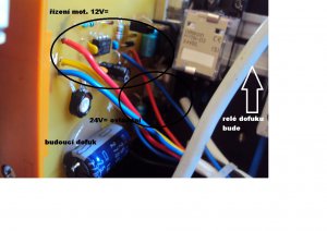

Na spoj jsem ještě přídal kond.mustek a pojistku.
A po něj ještě další samostatný zdroj 24V pro relátka a solenoid.
Jinak ten rezistor 100J moc nechápu(dal jsem tam trimr a furt stejný) spíše jsem musel k potenciometru raralerně napojit trimr cca M420 pro doladění (většinu těch nizkých otáček jsou k ničemu) bylo by lepší ho dát na desku já jí bohužel měl již vyleptanou tak je to na poťáku neva.![]()
Kondenzátory jsou 47MF/40v mám doma ještě modré TESLY :-)
