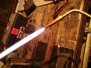

#33 14-02-2011 19:12:35
Riso SK
Registrovaný: 06-11-2010
Příspěvky: 857
Re: da sa zvarat ocel s PB alebo len propanom a kyslikom?
tomas13538 napsal(a):
Takže chcel by som s tý mzvárať plechy do hrubky maximalne 2mm predpokladam ze potrubia zo stenou cca 2-3mm s tym zvarat nepojdu. Inak oplatí sa mi kupiť horáky na propan či klasicke na acetylen su lepšie? neviete niekto kde na svk by som mohol zohnat cca 10-20litrovu flasu na kyslík? teda proste niečo čo by som previezol aj v osobnom aute? prípadne neviete o nejakom vyvíjači acetylénu? Len pochybujem že mi moju vlastnú fľašu aj niekto naplní. ďakujem.
V prvom rade chcem povedať , že bourač mal pavdu ... . O tie horáky , ak máte acetylenové tak používajte tie . Ja osobne ich používam a nevidím problém .
http://www.svarforum.cz/forum/uploads/thumbs/2385_dsc02278.jpg
