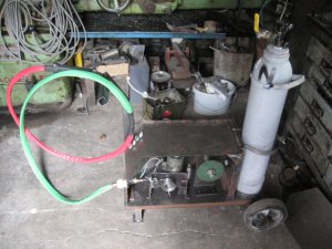

a takhle to nejak vypada, ted to lezelo pres zimu ve skrini, takze to trochu zrezavelo ale barva mu bude sluset :-) snad to do konce mesice dodelam pak mi zacina zkouskovy a zase nebude na nic cas :-(..ten podavac sem zasim slepil z plechu a motorku steracu ze skodarny ale funguje to dobre zkousel sem s tim varit jeste bez regulace a nadhera..krasne to provaruje uvidime jesi to s regulaci zvladne i tenky plechy..

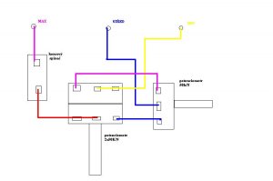

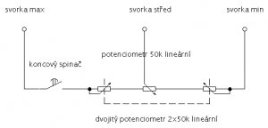

Ovládání invertoru je řešeno 3pin 100k potenciometrem,potřeboval bych nějak vyřešit schema zapojení a osazení správnými součástkami pro dálkovou regulaci tímto způsobem, abych si (na dálkovém ovládání) na jednom potenciometru nastavil maximální proud,na druhém minimální (náškrabový) proud a mezi těmito dvěma hodnotami mohl ovládat pedálem v rozsahu 0 - 100%, a dále mezi ně zapojit spínač,který by byl sepnutý pouze pokud budu mít nohu na pedálu a když sundám z pedálu nohu tak aby zhasnul oblouk (proud = 0A).

Lépe radit se dá se schematem . U svářeček je problémem to , že vlasní zhoření oblouku je zdrojem silného rušení . 100k odpor je již poměrně velká hodnota , na této impedanci dochází již poměrně lehce k naindukování rušení . Dále je nutno vědět , jestli by invertoru vadilo odpojení elektrod potenciometru, tedy jezdce a té určující maximum . Pokud při konstrukci stroje je připraveno dálkové ovládání , pak problém není , jelikož konstruktéři musí počítat s tím , že někdo přepne svářečku do modu s DO a ono nebude připojeno . Pokud tomuto zadání stroj vyhoví , pak jsou to opravdu jen 2 poťáky a koncák .
Invertor má přepínač na dálkovou regulaci a pokud je na ní přepnuto,tak potenciometr na invertoru je vyřazen a dálkové ovládání reguluje proud v celém rozsahu invertoru (to mi napsali z technické podpory v Třebíči).Zásuvka je 3 pinová.
Asi jsem tu druhou otázku napsal blbě,ale myšleno to bylo tak,aby bylo všechno v ovládání mimo invertor a šlo nastavit min., max a mezi nima pedál.

Tak se do toho dej .
