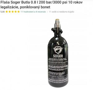

#59 Včera 22:55:27
vladdo
Registrovaný: 05-02-2017
Re: Malý přenosný autogen
Ahojte.
Tiez si doma robim vlastny miniautogen.
Ani nie robim, ale akor prerabam povodny MINI autogen O2 + Pb.
Ucel - Iba modelarcina, 5-6 krat do roka zvaranie.
Pb mam porieseny.
Dosiel my kyslik a nechcem pouzivat jednorazovu kartusu Kemper. Chcem ale malu, max. 1- 2 l flasu.
Zaroven mam znamych kurenarov, ktori my prepustia kyslik.Zaroven robim s kurenim, redukcie a podobne nie je problem.
Otazka:
A. Na kolko Pb vystaci 2 l kysliku?
B.Mozem pouzit aj inu flasu, ktora NIE JE PRIMARNE urcena na kyslik? Tlak samozrejme min. 200 Bar.
Mam tieto moznosti , vid priloha:
1. Orignal 2 l Kemper, RothenBerger - M24 vs. 3/4 col , obrazok 2 a 3 -nechem setrit zbytocne ale toto predbezne kupovat nechcem, kedze ma doma:
2. Aliexpress potapacku flasu hlinik -- obrazok 4 zlta flasa.
3. Airsoft flasu na CO2
4. Cisto len pre info -Mam kopec hasicakov. Sused ma dokonca kyslik v Co2 hasicaku (hasit by som s tym nechel). Je 200 Barovy, tie male plechace asi nie. Urcite viem ze akvaristi plnia Co2 do hasicaku.
Je ten kyslik nejak nachylny k "niecomu" , keby som pouzil inu moznost ako 1 ??Tlak sedi, material kovu snad nevadi....
Moznost 2 a 3 sa my pozdava - mam to doma, su to lahke flase,prenosne...
Dakujem
