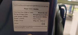

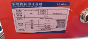

Však stačí , když ofotíš štítek , tam to bude .

bobobo - ofotim, myslim ze som na stroji v zadu aj nieco take ako stitok videl... ale az po sviatkoch.. to znamena najskor v utorok..

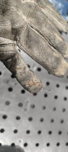

Charon - Ochrana zdravia pri zvarani laserom je to najdolezitejsie  na co musi clovek pri praci mysliet. Predsa len, pri zvarani na plny vykon je to dost nebezpecne ked si clovek nedava pozor na odrazy do okolia. Po sviatkoch sem dam fotku TIG rukavice ktora dostala priamy zasah odrazu len 600W. Keby som ju nemal na ruke, mal by som tazke popaleniny na lavom ukazovaku.. Je velmi dolezite nemat ruky pred laserovym lucom pri zvarani. A uz vobec nikto by nemal stat tym smerom ani v dialke. No a pozerat sa smerom na zvaraciu pistol z predu pri zvarani, tak to ani s ochranou zraku.. Vzdy sa pozeram na zvaranie spoza pistole. Cinan dodal k stroju take zelene okuliare ktore zatial pouzivam. Aby som pravdu povedal, clovek cez to vidi pri zvarani skoro gulove.. No a v pripade zvarania laserom je klasicka kukla a samostmievacia kukla uplne zbytocna, pretoze absolutne neochrani pred laserovym lucom, ktory je neviditelny pre ludske oko. Vlnova dlzka laseru je 1070 nm.

takze.. obrazok mojej lavej rukavice na ktoru sa odrazil laserovy luc. Najspodnejsi prst je moj lavy ukazovak. Keby som nemal rukavicu, tak mam teraz problem..

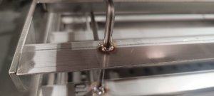

Stalo sa mi to pri navarani 6mm tycky na plech hrubky 1,5mm. obiehal som tu tycku laserom a nedal som si pozor..

bobobo - tu su stitky - jeden je zo zvaracky a druhy bol na podavaci drotu.

Vysoká účinnost , díky .
