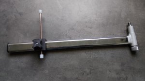

Tématicky to sem skoro patří. Trochu soustružení, trochu frézování a trochu svařování. A hlavně, chcíp tady pes, taxe to musí trochu oživit.
http://www.svarforum.cz/forum/uploads/thumbs/4621_rovnaci_paka.jpg
Jen to svařování mi nešlo; svařit TIGem ocelovou trubku se stěnou 0,6 mm s kusem se stěnou 3 mm se ne a ne podařit. Prostě na to nemám ..... sad
Ve finále jsem udělal vložku se stěnou 3 mm a svařil MAG. Tu oválnou trubku jsem pak na to narazil.
Editoval pafik1605 (Dnes 15:51:28)

Nedivím se že ses s tím vyrtápil. Já bych to zkusil pájet TIGem CuSi3

Tématicky to sem skoro patří. Trochu soustružení, trochu frézování a trochu svařování. A hlavně, chcíp tady pes, taxe to musí trochu oživit...
Sakra, pafíku, rád bych se podíval, co tvoříš. Jenže z toho náhledu fotky poznám i v brýlích prd... Já vím: hostingy obrázků končí, ve fórech to pak chybí...
