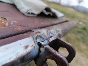

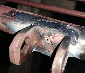

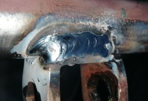

to Famater: Laik si kúpi elektródy a nemusí vybrať správne. Majú veľký rozsah parametrov a ktomu je potreba mať vedomosti aj skúsenosti. Ja taký hobby zvárač som si obľúbil er-117 sú na plechy do 3mm neprepalujú.
Ja som ich dneska vyskúšal na bráne a brat je spokojný ako to šlapalo. 2mm 90A a 2,5mm na 100A.

Máte moc proudu, na 2mm basickou elektrodu stačí většinou i okolo 80A, někdy i méně. 2,5mm taky stačí méně, zkuste třeba 90A. U rutilek stačí na 2mm proud i okolo 65-70A. Tlustší rutilky jak 2mm jsem zatím nezkoušel, to pak používám basické.

No, abys nebyl s těma ER117 na tý brance překvapenej. Mají malý průvar, proto jsou na tenké plechy, tak aby ten pant vůbec držel.
A proč propaluješ 2 - 3 mm plech? S ER113 2mm v pohodě jekl 1.5 stěna s trafem js90, na kterým se nastavují A skokově po 15A.
A ptal ses, co s kráterem na konci sváru. To tě snad napadne samo, když tam chybí materiál.

Protože cool hledá elektrodu která bude odpovídat jeho dovednostem. Pro coola: ER117 je na tenké plechy, ER113 na konstrukce. To je také elektroda RC. U elektrod RC - rutilcelulozových celuloza vytváří více plynů, které způsobují větší ohřev sváru. T.j. větší průvar také větší ohřev kořene sváru při tvorbě sváru koutového. Co se týká vzniku kráteru na konci elektrody, tak ten je důležitý pro směrování plynů =hlubší průvar. Nejlépe se kráteru zbavit oddrolením mezi prsty. Kráter na konci sváru se vyplní krátkým vrácením elektrody a zkrácením oblouku.

Někdy ještě pomůže naklonit elektrodu na druhou stranu před ukončením sváru.
