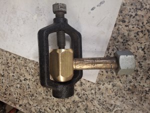

#108 14-10-2025 17:32:19
Růža
Místo: Nymburk
Registrovaný: 24-01-2009
Příspěvky: 99
Re: Fľašový ventil + redukčný ventil PB
Dobrý den poprosím o názor odborníků , léta používám malý autogen kyslík -PB ,  mám originál redukční ventily ,ale používali jsme i acetylenový na PB přes adaptér viz foto , a dotaz zní když si pronajmu acetylenovou láhev a připojím ji nevznikne nějaká reakce plynu Acetylén versus PB , to že do hadice doplním pojistku proti zpětnému šlehnutí je zamozřejmé . teď je mám jsou to ty tenké hadice 4mm kyslík a 6mm plyn , tak upravím konce pojistky na slabý hadičník.Kyslíkové nové se proplachovaly mýdlovou vodou, plynové ne. Dá se tedy střídat Acetylén s Propanem ,nebo je tam nějaké specifikum a nebezpečí . děkuji
http://www.svarforum.cz/forum/uploads/thumbs/879_20251014_171138.jpg
