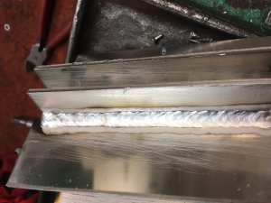

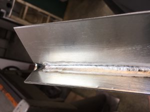

#3 06-03-2023 23:24:42
Štěpán
Registrovaný: 01-02-2008
Příspěvky: 197
Re: Prosím o odbornú radu Transsteel 2200, alebo Picomig 180 puls?
Dobrý den
Našel jsem nějaké fotky, když jem zkoušel nastavení na hliník
http://www.svarforum.cz/forum/uploads/thumbs/303_img_1440.jpg
http://www.svarforum.cz/forum/uploads/thumbs/303_img_1441.jpg
