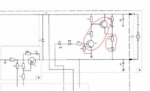

Nevím, proč mi předhazujete, že nebudu hledat chybu. Já opakovaně píšu, že jí hledat budu, ale nejdříve vyměním tohle a pak teprve budu hledat smile...
A jinak v tuto chvíli bych já osobně vyměnil jak oba IC, tak oba silové tranzistory a i ty výkonné odpory. Vycházejí v nákupu na zlomek toho, co stojí hodina času práce, takže nemá smysl v desce ponechávat součástky, co z nich tepelným přetížením zmizely nápisy. .....
A nestačilo by rozpojit R47 a D17 větev a tím vyloučit vliv těch dvou tranzistorů? Odpojit  R16 a tím vyloučit vliv řízení a zkontrolovat IRF540? A podle výsledku pokračovat dál, než běžet nakupovat součástky a rovnou pájet na desce?
http://www.svarforum.cz/forum/uploads/thumbs/5816_vystoiek4.jpg
habaso napsal(a):
.....A spolu s nimi přeměřit v desce všechny polovodiče a i všechny kondenzátory a všechny rezistory. A nesouhlasející vyměnit. Pak teprve bych cokoliv přeměřoval.
A to přeměřování součástek by bylo před nákupen integráčů? A jak by jste přeměřoval součástky, vyndaval a pájel zpět?

Běžte už do pryč . Třeba v uvedeném obvodu bych změřil dvě součástky a to v zapojení Q1 a Q4 , pokud by byly OK , dál bych se touto částí nezabýval .
Tak vás na závěr trumfnu při Vánocích , když mi desku pošle a zaplatí zpětné poštovné , namaluji reverzinženýringem schema , ZDE uveřejním a pak se poperte . A do tý doby na LKA180 zapomeňte .
To nevím, záleží na tom, jak je v tom bloku 7 udělaná zpětná vazba a to zatím nikdo nevíme a bez desky v ruce neumíme zjistit. smile

Bez ohledu na to jaká je zpětná vazba do bloku 7 se při rozpojení R47 a D17 a odpojení R16 dá říct jak by se měl obvod chovat.
Ale fajn, každý máme nějaký postup. Já jsem spíš stará škola, měřit a přemýšlet, pak měnit to co je vadný.

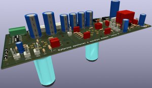

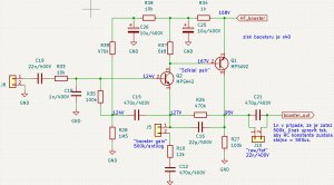

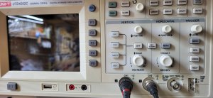

davidma
Registrovaný: 12-05-2021
Příspěvky: 588
Re: ESAB LKA 180
Proběhlo tu několik rad, že je k měření potřeba osciloskop. Taky tu proběhly názory, že ne každý umí s osciloskopem měřit.
Proto příspívám malým vánočním rébusem z praxe 😊.
Nedávno jsem zapisoval skutečné hodnoty stejnosměrného pracovního bodu dvoustupňového přímovázaného předzesilovače s vysokou vstupní impedancí. Tento je vstupní částí hi-gain lampového kytarového zesilovače vlastní konstrukce.
Takto vypadá model DPS:
http://www.svarforum.cz/forum/uploads/thumbs/10308_amp.png
Hodnoty jsem měřil běžným osciloskopem Uni-T UTD4202C, 200MHz, 2GS/s, vstupní impedance 1Mohm/24pF, max.vstupní napětí Vp=400V, osc.sonda 1:10.
Osciloskop:
http://www.svarforum.cz/forum/uploads/thumbs/10308_20221224_150725.jpg
Část naměřených hodnot je zde:
http://www.svarforum.cz/forum/uploads/thumbs/10308_2022_12_24_15_22_42_tube_amp_junior_tube_amp_junior_schematic_editor1.png
Zesilovač pracuje ve třídě A, je plně funkční a bez závady. Přesto podle hodnot nemůže fungovat. Jak je to možné?
Editoval davidma (25-12-2022 10:30:48)
