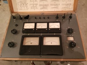

Pokud by jsi se v budoucnu dále zabýval měřením třífázových strojů a chtěl by jsi měřit všechny proudy najednou analogovou metodou, rád ti zapůjčím lehce přenosný multimetr z obrázku dole.
Pouze osobní převzetí, má to skoro 3/4metru.
Darem od kámoše.
Je na něm několik inventárních čísel, ale nemá čí jsem nenašel jakékoliv typové označení. V minulé práci jsme měli modernější trochu menší, ale identický v koženkovém kufříku. Používali jsme ho příležitostně na měření motorů.
Zakládám doma sbírku staré měřící techniky, ale zatím mám jen pár kousků.

Moc pěkný měřáček máš, ale taková věc se ZÁSADNĚ NEPŮJČUJE Třífázové stroje, no jedině toto WTU a občas se rýpu ve strojcích, kde jsou použity elektromotory. Tam ale ověřím souměrnost oběru postupně a pak už mi stačí jeden ampérmetr, případně wattmetr. Když už chybí, tak je to RAT, regulační autotransformátor, ale návratnost této investice... a není na něj místo.
a já měřím https://www.janitza.com/ od UMG507 (takovej dědeček) a pak novejíší.
Hezká hračka ...
