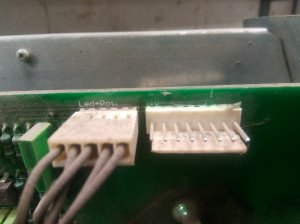

Zdravim, chcel by som sa opýtať, mám invertor Mahe Delta 210 a je tam prázdny konektor na TIG, tak či náhodou nevie niekto čo by tam malo byť pripojené . Ďakujem url=http://www.svarforum.cz/forum/zobrobr.php?image=./uploads/9549_img_20201224_153511.jpg]
[/url] ![]()
Editoval VladislavBukovsky (25-12-2020 14:43:40)
Podle me druhy konektor na pedal (neco jako u Bety: https://www.vapexim.sk/vapexim/eshop/4- … l-200-230V)
Editoval E-Ryc (25-12-2020 13:00:54)
Len ide o to ,že ja na prednom panelu mám len nastavenie prudu, takze by ma zaujimalo či sa nedá ten TIG dorobiť
Delta 210 je MMA invertor.

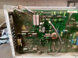

Mahe používá modulovou stavbu strojů, takže deska se může objevit ve více typech, což není neobvyklé, stejně jako se do OMI nechá přidat displej místo stupnice.
Tohle je spíš otázka na servis, zda a kolik by stálo rozšíření a zda by to i tak nebylo třeba jen TIG LA.
Takže dodělat, resp. rozšířit to lze, ale pochybuji, že to bude za pětikilo.
Tak ako napísal Juráš, táto doska sa použivala v MMA aj TIG mašinách. Mašinu je teoreticky možné prerobiť na TIG mašinu aj s HF zapaľovaním (konkrétne MAHE i-TIG 200), je to ale samozrejme nerentabilné, pretože je nutné vymeniť aj plechy (i-TIG 200 je o niečo širšia mašina) a pridať niekoľko nových modulov a HF transformátor. V prípade ďalších otázok ma neváhajte kontaktovať.
