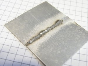

Znovu jsem to zkoušel. Ze zvědavosti jsem koupil tohle:
https://de.aliexpress.com/item/40010651 … _3&s=p
To je ten "speciál" o kterém jsem se zmínil. Opravdu to funguje na Al v DC (AC to ani nemá) Má to přednastavené režimy na Al 1mm a 2mm. Kolik A a délka pulsu se nedá odečíst. Musel bych to zkusit v ručním nastavení příležitostně to udělám. Umí to proud 10-250A, a délku pulsu 1-200ms. Dále také čištění, to jsem ještě nezkoušel. Předpokládám, že se během víkendu dostanu k tomu, abych ten stroj řádně popsal, jeho možnosti a dal také fotky a další údaje. Ve dne ty sváry vyfotím foťákem (nabíjím baterky), mobil si něco vymýšlí, takže fotky vypadají mnohem hůř než  skutečnost.
Ještě pro Pata: má to čištění(DC) ve dvou rozsazích 1-10A pro čištění štětcem a 11-30A pro cištění měděným kopytem obaleným hadrou.

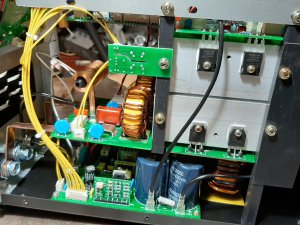

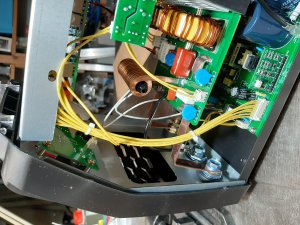

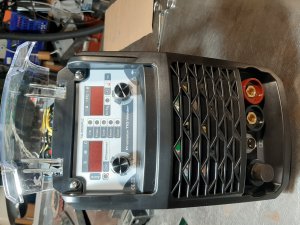

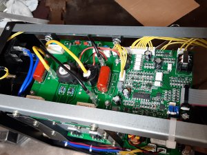

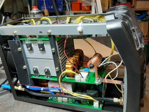

Množily se nejasnosti kolem tzv. TIG studeného svařování a elektrochemického čištění svárů nerezi.  Často používám TIG na drobné sváry, tak jsem se rozhodl ze zvědavosti koupit na Ali svářečku ANDELI 250 GPLC. Nebyl k dispozici manuaál, tak jsem si o něj napsal, ihned mi přišel v pdf, ale k předchozímu typu. Měl jsem zezačátku problém pochopit „filozofii“ tohoto stroje. Pořád jsem se snažil najít funkce, které znám z TIG svářeček. Tady to je trochu jinak.
Co to umí:
sváření DC TIG 5-250A.
TIG Puls 1 - 30Hz. Není to ale puls jak ho známe z TIG svářeček, ale základ má vždy 0A. a dá se nastavit jen šířka pulsu od 1ms do 200ms a frekvence 1-30Hz. Proud je nastavený v režimu TIG.
Tzv. Cold welding, což je sváření jednotlivými pulsy (spot). Dá se nastavit délka pulsu a proud.
Režim Smart. To jsou vlastně v paměti předvolené parametry pro sváření DC
jednotlivými pulsy- 7přednastavení
pulsní frekvence 3Hz-7 přednastavení
oprava forem 1 přednastavení
barevné kovy 1 přednastavení
hliník 2 přednastavení
Režim čištění
        1-10A se štětkou
        11-30A s Cu „kopytem obaleným utěrkou.
Režim Au,Ag, hodně krátký puls malým proudem, dá se nastavit délka pulsu a proud.
Svářečka je osazena na zadní straně konektorem pro připojení jejich spec. kukly s osvětlením- tu nemám.
Dodáno bylo
hořák vel 17 4m, ale jejich speciál, takže k tomu nepasuje jiný než jejich spotřebák, kromě elektrod.
Hořák vel.9 4m. do toho pasuje běžný spotřebák.
Nástroj na čištění, do kterého se dá osadit štětka, nebo to kopyto
Hořáky a nástroj na čištění jsou oblečeny v riflích.
Kostřící kabel, slušné kvality 16mm2
Spotřebák do hořáků.
Svářečka je osazena konektory 10-25mm2.
Vzhledem k určení svářečky tato dimenze postačuje.
Ta sranda přišla na cca 14200 czk, k tomu celní deklarace 330,- CZK a clo  350CZK. DPH jako plátce dostanu zpátky.
Potíže mě dělalo pochopit, že nastavení se provádí jinak, než bych očekával.
Předfuk je nastavený napevno 0,1sec.
V režimu TIG se nastaví proud a dofuk max.5sec. Zapalování jen HF a jen 2T Toto nastavení zůstane i v režimu cold a pulse. Jak jsem pochopil, tak tato svářečka není svářečka TIG rozšířená o možnosti těch spotů a pulsů ale speciální.
Má hodně silné HF, takže při zapalování oblouku nijak neváhá.
Jeví se jako dost dobře udělaná, plný most, „dvojpulsní usměrnění. 4x dvojité diody 60A400V. Toroidní trafo, toroidní tlumivky.
Dodána byla s kabelem 2x4mm2. Předělal jsem to na 3x2,5mm2.
