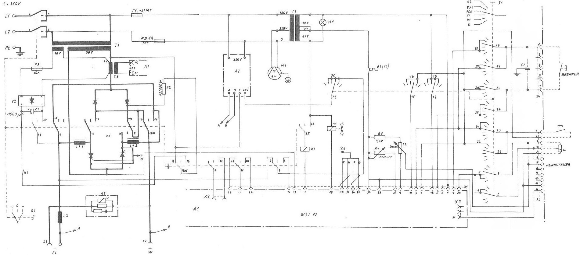

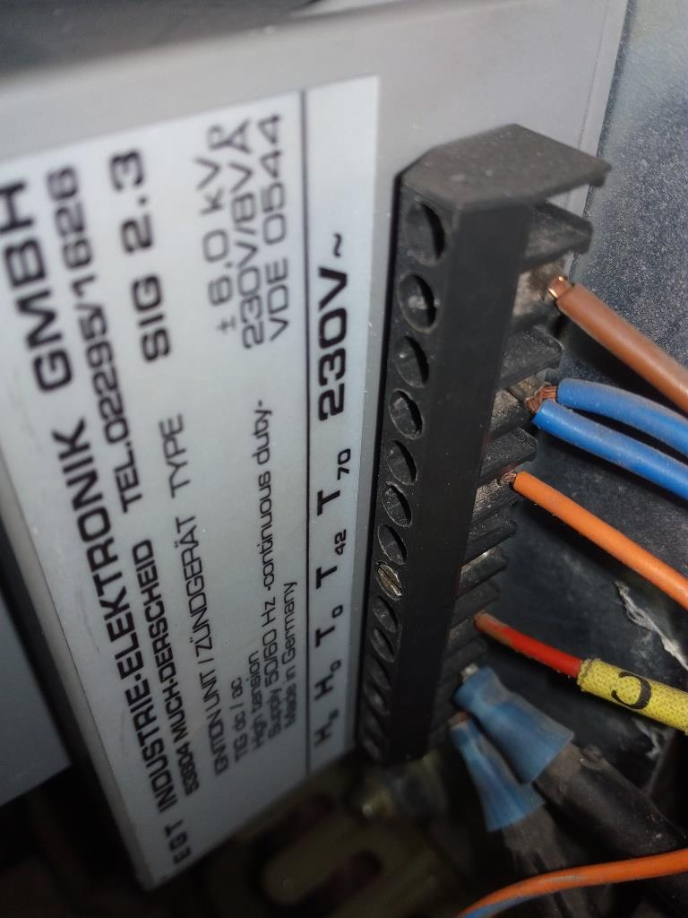

To hrmil: Vdaka za reakciu,ale neviem ci je to prave ono... Ano je to od EGT ale je ich mnoho typov. Napriklad tu sa mi zda, ze je schema tej zvaracky:
https://forum.electronicwerkstatt.de/ph … n_Combitig
Ale na dalsom obrazku je ina elektronika. V scheme je oznacene HF modul "A2" kde je pripojene ma 380V a co fotil dalej je HF modul na 230V.
https://forum.electronicwerkstatt.de/ph … raet_kompr
Na co je tam potom tych 70V ako je v scheme????

Takze svarecka vari, a aj HF jede "a pritom takova blbost" zlomena nozicka na stabilizatore 8V.
Len sa mi zda, akoby varila stale velkym prudom.
Ako v amaterskych podmienkach zistim,ze funguje regulacia? Skusobne zvaranie nepovazujem za relevantne, skor je to subjektivny pocit. A este som ju ani nevidel zvarat,takze neviem zhodnotit stav regulaciu.
