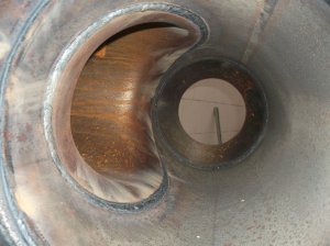

U beznej ciernej ocele (nie nerez) nie je potrebne chranit koren - pokial to niekdo tvrdi, ze ano, tak chyba bude niekde inde
Taktiez nie je problem so zapalovanim skrtanim - kolke roky sa zvaralo tigom triodynou - potrubia na RTG? - opat, ak to niekto tvrdi, ze ano, tak je chyba niekde inde
Samozrejme s HF-kom je to ovela komfortnejsie
Tig je napak vhodny na tenky material vseobecne - opat, ak to nejde, chyba je medzi kuklou a zvarackou
Nevyhou je, ako uz bolo napisane, potrebna chirurgicka cistota
Tu fotku som tu uz daval niekolkokrat - je to cierne potrubie, varene samozrejme bez ochrany korena... ak si este dobre pamatam, nemci nam snimkovali 10% zvarov
http://www.svarforum.cz/forum/uploads/thumbs/2227_dsc_0052_1.jpg

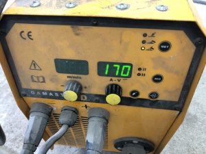

Tenhle gamastar nema zadnou svorku na tig. Zapojeni misto kabelu k elektrodam a tlacitkama se nastavi metoda (mma,mig,tig) tig ale nezkousel jsem. Plyn svarecka reguluje pro mig ale dost pochybuju ze to jde nejak zapojit na tig. Me to ma slouzit tak 2x do roka a rozhodne nemam chut makat aby se mi investice vratila. Vydelava mi co2 nebo mma jenze i to je spis doplnek moji cinnosti.
Cinskemu stroji se nebranim ale spis bych dal na osobni zkusenost.

Takze velice se omlouvam - nevim vlastne co ta moje svarecka umi protoze jsem necekal ze by existovalo toto: https://www.svarecky-obchod.cz/prisluse … gKM5PD_BwE
Timpadem nevim co to umi a jestli to spina plyn nebo i proud nebo jen proud nebo vubec nic.... zvazuju cim dal vic ze ten horak na zkousku tedy koupim at vim co to umi.

Zkusim to co to dela ono zjistit jak reaguje staci i mig mag horakem ten spinac ma. Mam to na dilne tak to ve ctvrtek zkusim

http://www.svarforum.cz/forum/uploads/thumbs/8972_e163e887-34fa-4888-bfdd-0f4e260f1b24.jpeg
Tak tady u toho stroje je dotykovy tig ale plyn to pri metode tig spina spinacem na horaku. To je fakt kombinace. Celkem uvazuju ze se s tim fakt naucim trochu pracovat a asi si ten horak koupim a nejaky plyn.
