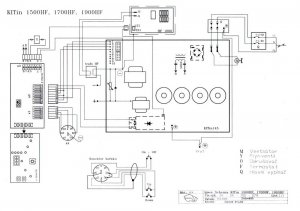

dobrý den..vlastním invertor Kitin 1500HF a potýkam se se zapojením konektoru pro spínač spouštění na hořáku...existuje nějaké dané zapojení,nebo to má každý výrobce jinak?..pokud někdo znáte zapojení,pomozte prosím...

Myslíte, že zapojení dle schématu pro KITIN bude sedět pro GAMU 1900HF ?
Mám ke ní připojený hořák ABITIG 17 s tlačítky UP+DOWN ale oba fungují jako tlačítko ON/OFF.
Případně je možné nějak doplnit ve svářečce GAMA tuto funkci?

napětí se objeví až po sepnutí spínače hořáku. Když jej nemáte potom vužijte schéma výše uveřejněné. Tam vyhledejte dutinky pro spuštění a funkci spusťe třeba kouskem drátku zasunutím do příslušných dutinek konektoru a naměříte napětí.
