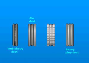

Tu si mozes pozriet ako ta kladka cca vyzera
http://www.everlastgenerators.com/produ … ngle-drive
http://www.svarforum.cz/forum/uploads/thumbs/3922_kladky.jpg

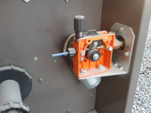

chci ho vyměnit místo tohoto posuvu a dodělat řízení asi ktc 12
http://www.svarforum.cz/forum/uploads/thumbs/7549_2012-08-28_08_27_35.jpg

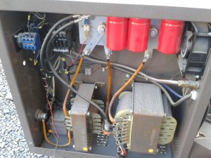

já předělávám podobnou.... jako je omc 165
http://www.svarforum.cz/forum/uploads/thumbs/7549_2012-08-28_08_28_56.jpg

Jak se dívám na ten vnitřek vaši mašiny, tak bych ventilátor dal spíše naopak, aby fouykal ven. V tomhle uspořádání nemá moc velký význam.
já ji mám teprve pár dní  co jsem ji dostal    je to tovární výroba  chybí jen řízení posuvu... . asi do ní dám ktc 12
#18 19-11-2016 11:13:52
Příspěvky: 8776
Re: posuv drátu co2
Deska je ktc 112, né 12. Deska z mašiny OMI 165, zde hodně populární a za slušnou cenu.
Tovární věci nemusí být vždy ideální. Nevím, třeba u levných einhelů, gude apod. mají ventilátor takové plechové nic, které tam je pro srandu králíkům. U té vaší je nahoře, trafo a tlumivka dole, takže moc úspěchu není. Když zavřete bednu, tak to bude odsávat horký vzduch z celé bedny a vyfukovat ven.
omlouvám se je to ktc 112 , ta mašinka nebude na  dennodenní svařování ---myslím si že to spolehlivě uchladí
zespodu to má vetší průduchy na vnánění vzduchu , teplý vzduch jde nahoru a ventilátor pomůže ho vysát
#21 19-11-2016 13:00:48
Příspěvky: 8776
Re: posuv drátu co2
rejnok69: Ano, však vám to píši, ale teď ventilátor fouká dovnitř, ne? Takhle ofukuje jen usměrňovač, který se taky hodně zahřívá při svařování, ale co trafo a tlumivka?
Ale asi záleží hodně jak je svářečka navržená. Možná se trafo a tlumivka moc nezahřívá, jen usměrňovač, proto takové uspořádání.
ta mašinka ješte nikdy nejela , díval jsem se a teplý vzduch by ventilátor tahal ven
hledal jsem zdali na netu jsou na ni nějaké odkazy a nic nenašel , rozkreslím si její vnitřní zapojení a  budu ji předělávat podobnému omc166 i s jednoduší přeměnou polů ohledně trubičkovém drátu

rejnok69: Tak když si zvětším váš obrázek, tak asi se mi zamlží před očima a nevidím.
To je ale jedno, teď to neřešme. Jestli tam chcete desku z omicrona OMI 165(166), tak tam musíte ještě dát menší trafko 24V/80VA a usměrňovač pro napájení desky s elektronikou a příslušenství. Tlumivku nevím jestli jde dát i tu vaši, omicron má trošku jinačí.
                To je ale jedno, teď to neřešme. Jestli tam chcete desku z omicrona OMI 165(166), tak tam musíte           přidat ještě menší trafko asi 24V/80VA minimálně pro řízení příslušenství. Tlumivku nevím jestli jde dát i tu vaši, omicron má trošku jinačí.
tam trafo ovládací je 230 24v  , myslím si že to pojede i s touto tlumivkou  já zatím neupravoval  vše je originál  jakjsem psal.... jen chybí ovládání posuvu a nelíbí se mě plastový posuv - proto výměna za 4kladku

Aha, trafko je před tlumivkou, nevšiml jsem si. Omlouvám se.
