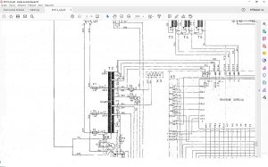

dle schematu zveřejněného na ulož.to je ventilátor poháněn motorem M1 a je jednofázový s rozběhovým kondenzátorem a jeho napájecí napětí je 220 V . Je jištěn pojistkou F4  4A  a musí točit ihned po zapnutí stroje .

Napětí na pojistce F3 musíte měřit proti vývodu 8 na trafu , je to stejné napětí jako na vývodech 8 proti vývodu č. 9  .
Napětí tam ale nenaměříte , protože vám nefunguje primár toho trafa , protože se netočí motor . Dokud se nebude točit motor , nebude napětí ani na pojistce F3.
Takže napřed nalezte závadu napětí pro napájení primáru trafa a tedy i motoru .
Další práce jsou zatím  zbytečné . To zařízení dál může fungovat .
Náhled na zapojení :
http://www.svarforum.cz/forum/uploads/thumbs/7964_schema_3_w.jpg

Re: pp 315
Je to nakreslené ve schematu. Jeden vodič je společný pro hlavní i pomocné vinutí (podle schematu zřejmě červený - rudý), druhý vodič je vývod hlavního vinutí (černý) a třetí vývod (hnědý) je pomocné vinutí, na něj je připojen běhový kondenzátor, který je připojen ke druhému vývodu. Přívod je připojen na černý (za pojistku F4 - 220V) a červený (před pojistku F2 - 0V). Pojistka F3 se chodu ventilátoru netýká! Pozor na kondenzátor, může zůstat nabitý i po vypnutí přístroje a dát citelnou a nebezpečnou ránu. A také může být příčinou závady.
