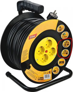

ja tiez vzdy cely bubon roztocim po zemi - obcas je na bubne dokonca obrazok, alebo je to v navode, napr.:
https://www.mall.sk/predlzovacie-kable/ … v-25m-ip44
Rozvinutý: 2300W max 230V (16A)
Zavinutý: 1000W max 230V (5A)
https://www.elmit.sk/predlzovaci-privod … evny-stred
4,35A max. / 1000 W navinutý
13A max. / 3000 W plne rozvinutý
http://www.grandic.cz/elektromaterial-b … ennenstuhl
Zatížitelnost (navinutý/rozvinutý) 1000/3500 W
http://predlzovacie-kable.heureka.sk/pr … 99f2256363
http://www.svarforum.cz/forum/uploads/thumbs/2227_a1296ada1a9d57ca1c4aa299f2256363.jpg
