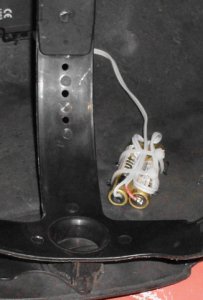

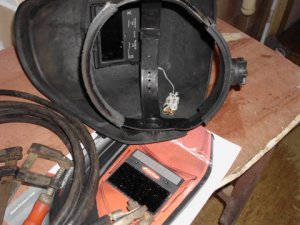

Zdravím přispívající . Zoufalé stavy plodí zoufalá řešení .... cena úpravy 0,0- , čas úpravy 10 minut se vším .
http://www.svarforum.cz/forum/uploads/thumbs/1325_img_1142.jpg

http://www.svarforum.cz/forum/uploads/thumbs/1325_img_1142-001.jpg

Já když už kuchám někomu třeba Optrelku, kterou kdysi kupoval za 12 tis., tak přidělám zrovna pouzdro na 2xCR2032 nebo i na větší a je to vyřešeno. Ano jde to udělat i tak jak je na fotce big_smile

nelži, to bys nestih - provrtat kuklu, připájet kontakty, dobastlit připojení v kukle smile

Já teda nacpal i do čínský kukly kde byli originál přiletovaný 2032 nebo slabší, patice na stejný baterky a vešlo se . Toto je ve stadiu definitivniho provizoria big_smile

Máš pravdu , stihl jsem to dřív .

Pěkný hnus. Fuj
