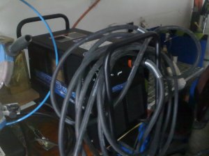

#7 11-03-2013 21:26:38
jafi
Registrovaný: 15-02-2012
Příspěvky: 491
Re: Thermal Dynamics
Zdravim vospolok, mozte mi poradit?
Kupim som plazmu thermal dynamics 101 Cut Master s pripravou na cnc, cize aj cnc horak, chcem sa opytat dal by sa k tomu kupit aj rucny horak?Hlavne by ma zaujimalo to pripojenie rucneho horaka, ci by sa to zapajalio ba zpredu alebo by mal aj konektor ktory by sa zapajal do zadu kde mam ja konektor cnc. Proste by som chcel vediet ake koncovky by mal mat rucny horak aby fungoval, vdaka
http://www.svarforum.cz/forum/uploads/thumbs/3672_11032013258.jpg
#8 11-03-2013 22:02:53
ivko
Registrovaný: 13-03-2012
Příspěvky: 681
THermal Dynamic ktorý sme mali v bývalom zamestnaní ovládal "stôl" ak by sme chceli na to nahodiť ručný horák tak sa len spínanie tlačítka zapojilo miesto vodičov, ktorý šli z ovládaciehio panelu. My sme to riešiť nepotrebovali, lebo rezať ručne u nás nik nepotreboval až teda jeden krát sa rezali otvory do velkých rúr a to sme len vyhodili strojný horák a zapalovanie sme ovládali ovládacím panelom plazmového stola.
Ber to tak že každý zdroj je v podstate ručná plazma a je len na užívatelovi či si tam dá ručný horák, alebo strojný. Čo dokážeš zo strojným je zavísle len od toho čo dokáže stôl, jediný problém čo sme mali my bol že náš stôl používal primitívny spôsob merania výšky horáku od materialu ale to skôr chcelo modernejší stôl, ono je to ako pri zváraní, tiež je podstatné dodržiavať určitú vzdialenosť
Editoval ivko (11-03-2013 22:11:01)
#9 11-03-2013 23:48:36
Příspěvky: 4981
mezi cnc řezákem a ručním řezákem může být zásadní rozdíl - ruční má jen jednu trubku pro plyn (vzduch) jeden silový kabel a pár drátů na ovládání. CNC se používá na sofistikovanější řezání a proto múže mít navíc trubku pro chladící vodu a další trubky pro další plyny z kterých se tvoří ochrana řezu (něco jako Argon u TIG) používá se vodík, dusík a další...
všechno se musí nějak zapojit a ovládat, každý výrobce to má jinak
#10 12-03-2013 17:27:02
jafi
Příspěvky: 491
mna len zaujima ze ked zapojim rucny horak do predneho panelu kde to vidno na fotke, ci mi normalne pojde,alebo ci bude este treba zapajat nejaky konektor?
