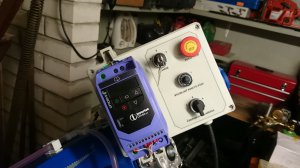

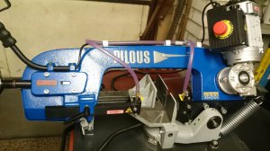

Ta skrinka je dorabana - original tam bolo len stoptlacidlo:
http://www.svarforum.cz/forum/uploads/thumbs/2227_dsc_0009_23.jpg
Teraz to mam tak, ze po zapnuti sa zapne automaticky svetlo, je tam potenciometer pre frekvencak na ovladanie rychlosti pasu a zasuvka 230v pre cerpadlo chladenia.
Prepinacom sa da prepnut rezim cerpadla - ON/OFF/AUTO
V auto bezi cerpadlo, len ked bezi pas.
No a samozrejme klucik z aliexpressu big_smile :
http://www.svarforum.cz/forum/uploads/thumbs/2227_dsc_0016_16.jpg

Vies co mi tam dost vadi ze preco si daval tu stahovacku ked si tam dalu tu IPkrabicu to si tam nemohol dat o spinac naviac big_smile
(sorry ale toto som si u teba nemohol odpustit hihihi)
Klucik super asi mas decka a ine nepoucitelne tvory a masko nechces krajat ako tu uz niekto spominal big_smile
A frekvencak to mozno bude zaujimat viac ludi original ovladanie nestacilo? napr BOMAR ma 2 rychlosti a staci.

Ten vypinac je dobry napad, este ho tam stale mozem dorobit...
Original ma tento pilous len 1 rychlost
Dnes uz by som mozno kupil inu pilu, cele to bol vyvoj - najskor som potreboval mobilnu pilu, potom som uz mobilnu nepotreboval, ale potreboval som rezat hodne nerez trubiek - takze som dorobil frekvencak, ......, chladenie, ......
Dnes by som mozno rovno kupil nejaku 275-ku bomarku

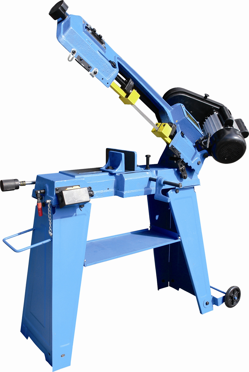

Tak MBS115 od znackovej nemeckej firmy GUDE  je doma big_smile
Povedzme si pravdu vsetko je z ciny, len nieco v lepsej a nieco v horsej kvalite. Za 289E res 7500CZK to ziadna hitparada nebude.
https://www.ajtech.sk/pasova-pila-na-kov-mbs-115/
Snek troska beha  hore dole (zeby zly odliatok lebo ten kus liatiny co ma trcat v skrini prevodovky je troska mimo a kratky) ale na funkcnost to nema vplyv, kedze za jazdy je snek tlaceny hore k lozisku. (islo by vrtnut liatinu a dat zo spodu skrutku co by sa opierala o ten snek a vymedzovala minimalnu volu, zatial som to riesil silonom medzi remenicou a guferom)
Loziska co drzia pas v rovine sa netocili, bodaj by, ked tam natrepali podlozky 22mm ktore pri dotiahnuti zablokovali loziska navyse su podlozky tenke tak sa ohli.
Vytocil a upichol som dva nove 3,5mm hrube o priemere 20mm a nove skrutky M8x30mm (po namotovani asi to bude chciet vyrez v mieste loziska lebo pas asi by mal ist este 2mm hore ale nepusti ho lozisko lebo sa oprie o tu podlozku) Zatial neriesim je to lepsie ako bolo.
KOlesa pre vediene pasu su s okrajom a priemer je cca okometricky 190mm
Hlavny problem , nemam co odrezat, to je tak ked sa pila kupi po vsetkych pracach, nasiel som nejaku trubku tak som ju zrovnal, nejaky plochac a tak.
ZA tie prachy myslim ze bude dobra, ozvem sa ked odrezem 40mm a mozno ze raz aj tu 100mm gulatinu.

No ta vecsia cast je otocna (res aj mala) vecsia cast ma doraz na skrutku ktorou sa nastavi 0 uhol. Potom tam je jedna zaistovacia skruttka ktora ked sa povoli ide ta celust natacat a na boku je stupnica v uhloch.
Ak je zaujem nafotim.
Ano ide pila zdvihnut celkom hore zaistit na boku domontovat pultik a rezat nejake blbosti takto. Ale to najdes na obrazkoch.
Inak ide ufiknut 2 uchyty, urobit plechc20x20cm do  neho urobit ulozenie na pilu a pripevnit o spod u cast. A mas rezanie uhlov otacanim pily. Lenze potom neviem ako by to bolo zo vzdialenostou od zveraku. Pri vytoceni na uhol 45st.

Na baliku pise 60kg. A stojan je plechovi ked tak ma max 5kg (7)
Ale vytiahnut pilu z krabice bola makacka. Skoro vsetko je zliatina spodol hrubky cca 5mm,sverak asi zelezo elko 5mm hrubka.
By som povedal taka DODO pilka. Ale za tu cenu sa niet co cudovat. Verim tomu ze sa da dorobit doma. Stym som pocital. Vcera som odrezal 4 plastove petice big_smile
Ked bude cas cez vikend porobim fotky.

Inak isiel som do tejto pily koli tomu ze ma vecsie unasacie kolesa (priemer oproti 125v)
A zdalo sa mi dostupnejsi lacnejsi nahradny pas)
Ten este nemam kupeny any neviem presne aky kupit a uz vobec kde to budu mat skladom.
A pocital som stym ze pilu ak bude treba prerobim na otacaciu aby netrebalo tocit materialom. Lenze ja uz nejake velke projekty nechystam....
Hlavne co chcem vybkdit je spruzina a osadit hydraulicke tlmenie. Hlavne pri rezani jaklov. To bude mat plus.
