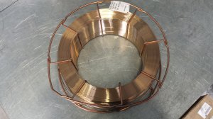

Bazar tu asi nefunguje tak to dám sem. Měl bych na prodej 15kg drátu fontargent cusi3 pr 1.0mm. Bohužel spadla a cívka je pochroumaná, ale né moc šla by porovnat drátu není nic. Z důvodu poškození cívky bych ji prodal za 300kč/kg.
