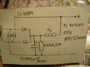

Prosím o radu s pom.usmerňovačom

Na základe vašich prípevkov som si dom zapojil usmerňovač s tlmivkou v kladnej vetve. Problém spočíva v tom napätie na výstupe trafa naprázdno bez usmernenie je 64 V po usmernení je len 60 V / mostíkove zapojenie/ diody mam  4 kusy D 200/1000c. Akonáhle som zapojil pom. usmer išlo mi to skratu. Zapojené som to mal na 100% dobre KOndenzátory som mal 2 x 2mF 150V paralerne + 1 x tlmivka cca 400W diody, 2 x D250/1000 + jedna žiarovku 230V/40W na vibite kondíkov.
Vopred ďakujem za rady.

ked to bolo na 100% dobre zapojene tak preco ti to nechce ist ? nieco tam bude opacne ked ti diody skratuju ...

Ono asi budú tie diodi na figu, lebo prívodný kábel tam mám 2,5 mm2 hrubé a tak troška mi zhorela na nich izolácia asi tak pol minute. ako viem zmerať tie diody či nie sú prierazené ?

Myslím prívodný kábel na tie pomocné diody. A keď zapojím len jednu D5 diodu a druhú D6 odpojím bez tlmivky a kondíka tak mi to neskratuje. ked to otočím že D6 zapojím a D5 odpojím tak mi to tiež ide. Odmeral som aj napätie na výstupe tých diod je tam 30 V. Som už z toho celý mimo.

Robil si podľa tejto schémy?:
http://www.svarforum.cz/forum/uploads/thumbs/174_picture_154_159.jpg
Pripojil si pomocny usmerňovač na striedavý prúd z trafa?
Neprepoloval si pomocne diody?...

Diody vyzkoušíš tak , že vezmeš žárovku např 21W z blikačů u auta a připojíš ji jedním fousem na +aku a druhý vývod zapojíš přes zkoušenou diodu na kostru . Musí svítit jen v jednom směru . A když bude právě svítit , tak na tom vývodu (závitu)diody je ta šipečka ve schematu . Jinak když otočíš polaritu elytu , tak se chová jako zkrat . Také ten kondík-elyt má max povolené napětí . Po jeho překročení se chová jako zkrat pro vyšší napětí .

Ďakujem za rady,pom.usmerňovač som neprepoloval, ale tá tlmivka má 123z z 1,8 mm2 prierez drôtu. Nevadí že tam mám tak velké kondíki 2x 2 miliF/150V a žiarovku namiesto odporu ? Hneď idem vyskúšať tie diody či sú dobré potom sa ešte ozvem ako som dopadol .

Kondíky by nevadily , ale ta tlumivka musí mít určitou hodnotu (Henry) , aby omezila proud pomocným usměrňovačem a co za žárovku tam máš ? Ten odpor není zase tak drahá součást .

Tak a už som naspäť. Odmeral som diody a na moju smolu obydve diody boli prerazené. Vymenil som ish za nové a už mi to beží.
Napätie na prázdno ma na najmenšej odbočke 72 V a 91 V na najväčšej. Zvárať som ešte neskúšal ale hádam to pôjde. Všetkým vopred ďakujem za odborné rady. big_smile
