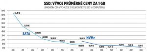

Některý datový centra už mají jenom SSD. Jenže tam nakupují za trochu jiný ceny než já. A když vidím jak krásně padají ceny tak by mi srdce nedalo tam narvat jen SSD.
http://www.svarforum.cz/forum/uploads/thumbs/5816_getthumbnail.jpg
Rychlé SSD mam tam kde systém a aplikace potřebují rychlost, pomalejší ssd na jejich data, na běžný až archivní data stačí HD. Prostě cenu doháním rozvržením. Nebo dokážeš pořídit rozumně SSD na místo HD? 16TB za cenu 6000Kč?
Jinak SSD také nejsou samospasný, o totální a nevratný smrti tady už psali. A jak krásně topí, čím rychlejší tím horší, pasivní chladiče mají co dělat, aby to uchladily. Ted se točí v PC za normálního režimu jen HD, větráky nastartují až když jde výkon a teplota nahoru. Používám na HD chladič pro pevný disk a ten velmi dobře tlumí hluk.  A jsme u toho dobastlení, pokud by byl měděný plech, tak bych chladič vystlal mědí, a ještě pár stupňů by šlo dolu.
