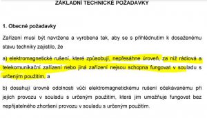

edit> Nicmene, tazatel by si mel precist  Narizeni vlady c.117/2016Sb. a odvolat se na toto pri reklamaci.
Klicove je, ze kazda kompletni svarecka prodavana na uzemi CR predstavuje kazdopadne pristroj, ktery je predmetem teto upravy (vyplyva z obsahu §1-§12). A potom text Prilohy 1 ,odstavec 1, ktery hovori jasnou reci. Viz obr.  Toto musi byt dokladovano CE certifikatem, jak jsem psal drive.
Tohle by melo k uspesne reklamaci, pripadne oprave svarecky stacit.
