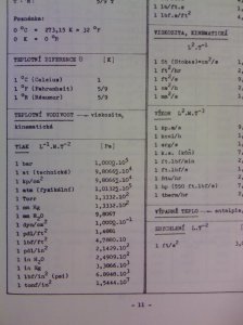

#21 18-03-2015 06:54:20
VladaP
Místo: Strážnice
Registrovaný: 22-08-2007
Příspěvky: 101
Re: autogen začiatočník
Ano, těch jednotek je opravdu mnoho.  Ještě když jsem byl v Pardubicích na škole, tak jsme měli v Příručce pro chemickoinženýrské výpočty I tabulku kde byly pro jednotlivé fyzikální veličiny uvedeny převodní konstanty pro přepočet z exotických jednotek na SI. Takže pro tlak byla taková tabulka :
http://www.svarforum.cz/forum/uploads/thumbs/129_img_20150318_060414_564.jpg
je to už v době internetu zastaralé, kdy na wikipedii to můžete najít cokoliv, ale v tý době ( 1988) to bylo bezva mít vše takhle přehledně a na jednom místě.
