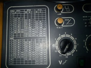

Vymenil som bowden difuzor prievlak hubicu no aj tak sa mi zda ze to /prska/.Zvaram iba 1.drotom.
Skusil by som tam pichnut kondenzator,mal by sa vystup zjemnit . Pritom aj na jednotke zvaram cez tlmivku obluk je jemnejsi no podla tabulky sa z co2 plynom ma zvarat az od stupna c.9 a z mixom od stupna c.6
Preco vlastne nemaju ceocky za usmernovacom RC filtraciu??
