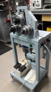

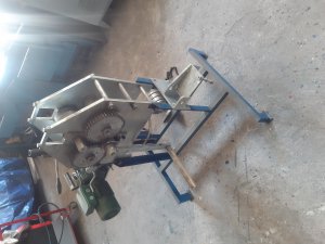

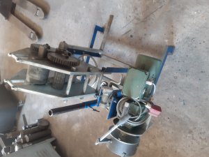

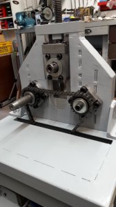

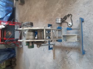

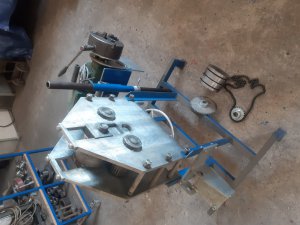

Bourač:stáčečku délka 1m síla mat 3 mm mám originál koupenou stáčečka na silné pásoviny je vyrobena dle předlohy staré stáčečky na ráfy kol krerá je na šířku plechu kolem 150 mm nevím zda Ti to pomůže jinak fotku nemám problém poslat

Bourač : nafotím ,pošlu

Stáčečku mám na kliku i na motor ,je vidět i polohovadlo na svařování , které  využívám jako pohon stáčečky ,rychlé předělání, sundání sklíčidla nasazení řetězového kola a jedním čepem a napínákem přehodím na držák rámu stáčečky.
Už se těším na fotky Tvé ohýbačky včetně ukázky ohybů.

Myslím, že moje je hezčí. A navíc, umím to nafotit tak, aby si prohlížející neukroutil hlavu ... big_smile
