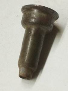

Ps. Pokud máte někdo přístup k trysce věčného plamínku https://www.plynop.cz/produkt/12157-try … kratka-131 tak budu vděčný za poskytnutí.
http://www.svarforum.cz/forum/uploads/thumbs/5816_img_20250112_174700.jpg
