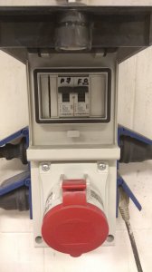

Aby som neplietol velke jablka s malymi jablkami, tak v tejto teme reagujem na http://www.svarforum.cz/forum/viewtopic … 66#p139566
v sucastnosti prevadzkujem moj welder fantasy na tychto elektrickych krabiciach v dielni.
http://www.svarforum.cz/forum/uploads/thumbs/3907_img_20190329_094145.jpg
Na spodnom obrazku je malicky rozvadzac kde mam zapojeneho welder fantasy. Ako je vidno, je tam 20A B istic na oboch stranach. Stroj mi ho v pohode zhodi pri zapnuti, ale po nahodeni istica pri dalsom zapnuti sa stroj rozbehne.
Podotykam ze som stroj kupoval medzi prvymi a tento nedostatok uz maju cinania na novsich strojoch odstraneny. Zastrcku mam samozrejme na 16A. Ten modry trojkolik dodany so strojom je odlozeny spolu s jeho kupenym protikusom.. Tieto zastrcky ktore mam v krabici zatial prudove zatacenie drzia. Raz za cas ich skontrolujem ci sa to nahodou netavi..
http://www.svarforum.cz/forum/uploads/thumbs/3907_img_20190329_094207.jpg
Vzduchom chladeny horak ktory som kupil so strojom WP-26 bezne nahanam na 200A. Samozrejme ze to nie je na dlhodobu zataz.. Pokial horak neudrzim v rukach cez fajnove tigove rukavice, tak plasty horaku maju asi 60°C a nemaju sancu sa poskodit. Len treba horak na par minut odlozit a nechat ho dochladit.. pri mojej vyvojovej a drobnej praci to nie je problem.. aj tak 90% pri zvarani mi zaberie samotna priprava..
Editoval vyrobca (30-03-2019 14:16:33)
#219 29-03-2019 12:12:41
Re: Prosím o Vaše vyjádření ke svářečce JET TIG II :)
Jističe Legrand jsou děs ..
