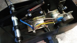

http://www.svarforum.cz/forum/uploads/thumbs/3907_img_20170331_111950.jpg
na potenciometri je vytlacene :  RV24YN20S    B503     www.hungyun.com
na obidvoch modrych kondenzatoroch je napisane 103  2KV
zapojenie pinov v konektore:
1 - modry
2 - cierny
3 - zlto zeleny
4 - hnedy
5 - biely alebo sedy..
6 - volny
7 - volny
ps: fotak mi dobre nezaostruje lebo som rozoberal telefon.. :-(
pri stvortakte stlacim a drzim chvilku tlacitko horaka a zapalim obluk. pri druhom stlaceni a podrzani tlacitka horaka zase pomalicky vypnem obluk. skus sa pohrat s pociatocnym prudom pri zapaleni obluka a s casom nabehu plneho vykonu a s koncovym prudom a casom nabehu na koncovy prud. vsetko funguje tak ako to nastavis.. ked zle nastavis, chova sa to veru divne..
Editoval vyrobca (23-08-2017 00:47:41)
#162 22-08-2017 13:30:17
Příspěvky: 5038
Re: Prosím o Vaše vyjádření ke svářečce JET TIG II :)
Podle odkazu je to pot. 50k lin.. Na fotce je vidět varistory. Kdybys to měl rozdělané, přečti co je na nich napsáno a dej to sem. Jejich osazení tady mě překvapilo.
#163 22-08-2017 19:09:37
Příspěvky: 5038
Omlovám se, ale byl jsem zaujatý fotkou, tak jsem to v textu přehlédl. Podle barvy jsem si myslel, ža se jedná o varistory a jejich smysl jsem nechápal proto jsem se ptal. Tak je to jasné. Já jsem musel na své svářečce (JLT250) přidat blokování, mám ho na vstupu.
Má někdo vyzkoušeno nebo nastudováno, za jakých podmínek se vyplatí použít kondenzátory na takto nenáročné periferii jako je např. odporový vysílač polohy pedálu (bez převodníku)?
Jestli uvažuji tyto podmínky: kabely, částečně v souběhu, proudy nad 150A, napěťové impulzy z HF nad 6kV ve tvaru tlumené sinusovky o frekvenci 1MHz, blízko oblouku. Tak připadají v úvahu rušení vazbou kapacitní, indukční a vyzařováním. Protože ty vodiče do periferie jsou blízko u sebe, budou na odpojeném konektoru na každém pinu napětí se stejnou amplitudou a fází (soufázové rušení). Připojením na nechráněný vstup se symetrie rozhodí, protože by byl každý vodič připojen na jinou impedanci (např vyšší dělič s operákem, nižší GND). Takže osazení kondenzátorů třídy Y v zapojení pro snížení soufázového rušení na straně vyhodnocení analogového signálu z odporového vysílače je nutnost (pokud se použije 10nF tak kapacitance při frekvenci 1MHz je cca 16Ω) a neškodilo by přidat i kondy pro snížení protifázového rušení, které by zde mohly být na podstatně nižší napětí a levnější, kapacitu tak 100n, tedy pro ten 1MHz kapacitance cca1,6Ω.
Podstatně lepší výsledky by se dosáhly, pokud by se do filtrace zařadily tlumivky. Pochopitelně pokud by se uvažovala pouze indukce odvozená od 100Hz, tak takováto filtrace nemá význam.
Takže, k čemu je dobré mít ty kondy na periferii, ještě bych chápal, pokud by to bylo v jiné aplikaci na společné uzemněné platformě (tabuli plechu) a hlavní zařízení i periferie by měly kosticí body. Pokud se dotáhne do periferie kostřící vodič, tak na něm vznikne v podstatě stejné soufázové rušení, takže se stejně žádná smyčka neuzavře.
#165 24-08-2017 16:01:56
Příspěvky: 5038
Já jsem řešil rušení, které nebylo z HF, ale z invertoru. Projevovalo se to takto. Když jsem stlačil pedál, oblouk zapálil, přestalo HF (režim DC). Při sešlápnutí naplno, byl proud max. Když jsem ale ubíral proud, tak proud nejdříve klesal a pak začal stoupat při minimálním - nejvyšší poloza pedálu před vypnutím, měl proud hodnotu cca 75% max. Udělal jsem zapojení pedálu (je trochu složitější-3pot. jeden na nastavení max, druhý na nastavení min v kresních polohách pedálu a třetí pracovní) na "prkénku" z trimrů. Tato svářečka má na nezatíženém pinu 15V, které při připojení pedálu (pot na hořáku) klesne na 5V. Regulace se potom odehrává na 0-5V. Přesto, že se jednalo o odpor 5k, tak se naměřené napětí měnilo ne od nuly do +5V, ale z+5V nejdříve klesalo na cca2V a pak začalo zase stoupat na cca4V. Protože nebyla nikde závada ve spojích, galvanicky to bylo v pořádku, tak jsem usoudil, že to bylo zarušené a zkusil jsem to zablokovat 3ks kondensátorů 100n. A bylo po problému. Zablokování jsem provedl na vstupu svářečky. Nyní to pracuje bez problémů. Také s hořákem s potenciometrem( tam by se ani kondensátory nevešly - měl jsem problém s umístěním odporu pro snížení celkové hodnoty potenciometru z 10k na 5k). Co píšete o tlumivkách, tak potom filtr, který řešil discovera.
#166 24-08-2017 16:42:12
pt.kbely
Registrovaný: 26-12-2011
Příspěvky: 885
Nutně to nepotřebuji, jen mě to vrtá v hlavě, proč někdo dal ty kondy i do pedálu, když se snižují náklady, kde se jenom dá. Tam, bych čekal, že budou mít minimální přínos.  Jinak chápu potřebu chránit jak vstup řízení, tak i zdroj referenčního napětí, ono ani není dobré si zbytečně zaneřádit GND. Jak se rozkmitá reference, jde celá regulace do háje.
Beru to taky tak jak píšete, stačí to řešit na straně svářečky, tam to musí mít největší vliv a podle toho co píšete, tak to i stačí.
#167 24-08-2017 16:55:40
Příspěvky: 5038
Mě vyděsilo to, že jsem si myslel, že to jsou varistory a pořádně proto nepřečetl podrobně celý příspěvek. Já jsem vůbec neuvažoval se pokusit to blokovat u potenciometru, přestože jsem to měl na "prkénku".
#168 24-08-2017 18:45:21
pt.kbely
Příspěvky: 885
Stanou se horší věci. Barva a tvar souhlasí, foto není, jako to mít v ruce a lupou se podívat na označení. Domnívám se, že tam ty hodnoty dopsal kolega vyrobca až po té, co jste vznesl dotaz, proto jste si toho nemohl všimnout.
