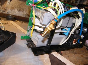

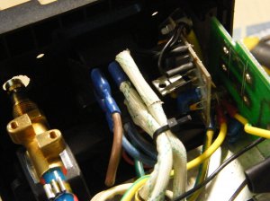

KOnečně jsem se dostal k odstranění toho, co mě na Partnerovi 200 Pulse nejvíc štvalo.
1. upravil jsem elmag. ventil tak, aby byl místo hadičníku samec rychlospojky. U samce jsem odřízl hadičník, zmenšil osazení tak, aby prošlo matkou ventilu. Ze strany ventilu jsem samce převrtal o5,6 do hloubky jen tak, abych neztenčil maso ve vybrání pro zajišťovací kuličky. Na ventilu jsem odřízl konec hadičníku a opravil délku. Samce jsem přilepil vysokopevnostním Loctite.
2. Hluk ventilátoru. Na základě inspirace Rellikem, kterého to štvalo také, jsem udělal řízení otáček ventilátoru podle teploty. Regulátor PWM, nastavil jsem to tak, že max. otáčky jsou při teplotě větší než cca 45°C. S klesající teplotou klesají lineárně otáčky ventilátoru tak, že při cca 20°C klesnou na 22% a pak už se drží konstantní při teplotách nižších než cca 20°C. Základem je TC647, který také sleduje chod ventilátoru. Při zapnutí krátce roztočí ventilátor na plné otáčky a pak sníží na otáčky dle teploty. V případě zastavení ventilátoru provede restart na plný výkon. Další možnosti nevyužívám. Přikládám fotky,ale ne moc kvalitní, neměl jsem světlo tak jen s bleskem. Proto není toho moc vidět.
http://www.svarforum.cz/forum/uploads/thumbs/3584_dscf0838.jpg
http://www.svarforum.cz/forum/uploads/thumbs/3584_dscf0840.jpg
