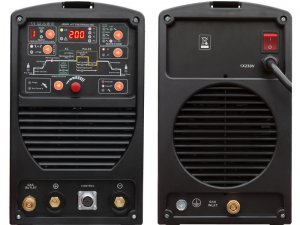

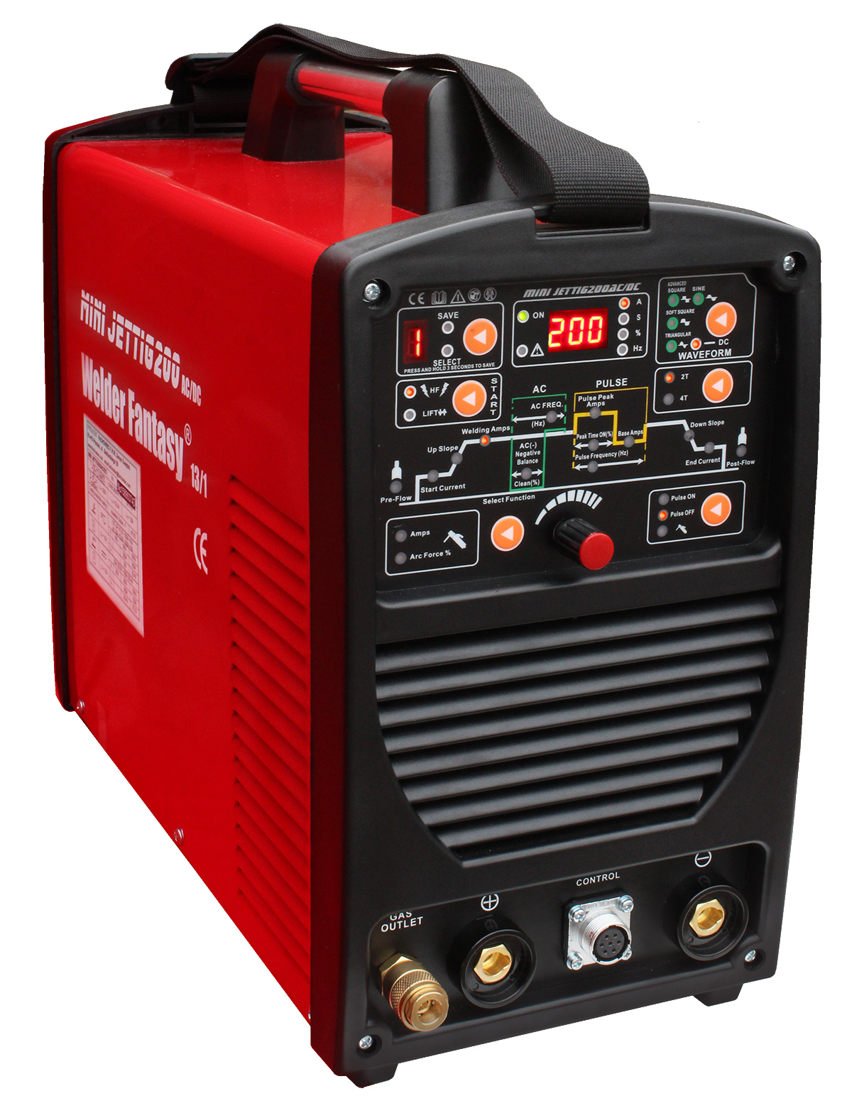

WELDER FANTASY JET TIG 200 MINI AC/DC IGBT (fachowiec)
https://f.allegroimg.com/original/0c750d/e9d3038c4b9ea9c7f44e0cf3b20f
Velky obrazok
http://www.svarforum.cz/forum/uploads/thumbs/3922_wf_jettig200mini_predny_panel_800x600.jpghttp://www.svarforum.cz/forum/uploads/thumbs/3922_wf_jettig200mini_predu_zadu_800x600.jpg
Technicke parametre:
Napajanie 1 faza AC 230V/ 50Hz
Svorky na kabel su mensie (10-25)
DC MMA/Elektroda
Napatie naprazdno pre MMA....... 70V
Zvaraci  prud..................... 20-160A
Zatazitel    160A/60% (DZ)
AC TIG
Napatie naprazdno pre AC TIG    70V
Zakres prądu spawania    20-200A
Zakres prądu START/END    20-200A
Balance AC  30%-70%
Frekvencia pre TIG AC    20-100 Hz (JET TIG II má 20-250Hz)
Sprawność    60 %
TIG PULSE
Rozsah zvaracieho prudu s pulzom  DC    5-200A
Sprawność    60%
Czas narastania/opadania    0-10s
Frekvencia pulzu v DC    0,5-250 Hz
ADV SQUARE    0,5-250 Hz (musim pozret PDFko do 5.7.2018)
SOFT SQUARE    0,5-250 Hz  *
Trojuholnik    0,5-250 Hz  * (JET TIG II má 0,1-250Hz)
Sinusovka    0,5-250 Hz  *
Modulacja pulsu    10%-90%
Zakres prądu START/END    5-200A
Predfuk 0-10s
Dofuk  0-10s
Zapalenie obluku HF/LIFT
Wydajność    ≥80%
Waga    15 kg
(prekladat sa mi to zatial nechce priemerne zdatny jedinec to zvladne)
Rozdiely oproti vacsim modelom TIG2/TIG3 a TIG 3 Spot
Nema zmenu polarity priamo na paneli DC-/DC+ treba prehodit kable.
Nema moznost zamknut panel lepkave prsty kolegov vam to mozu rozladit ked si odbehnete.
Nema SPOT rezim co je skoda nic tomu nebrani aby mal. Neukazuje napatie ako TIG3 a nema plazmu.
Nema ADVANCED AC oproti JETTIG2 viac sa pise tu
Nevyhody
Ludia na fore pisu ze JETTIG MINI ma tiez hlucny ventilator rovnako su na tom JETTIG v2/v3 ked sa vychladi radi ho vypnete.
Pomerne blizko je konektor na plyn a plusovu svorku moze tam byt natesno.
Vyhody
Rozmery a vaha voci JET TIG 200-250 v2/v3 ktore vazia 26-28kg (315 model az 44kg) tento iba 15kg lahsi je len DC TIG (7kg)
LCD je cerveny narozdiel od zeleneho by mal byt lepsie viditelny na slnku (zeleny na SLNKU nevidno cisla - vlastna skusenost)

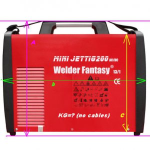

Kedze bola diskusia ake su presne rozmery toho stroja som sa opytal priamo Fachowca a odpoved prisla o 2h
http://www.svarforum.cz/forum/uploads/thumbs/3922_fantasy_jet_tig_mini_mensions.jpg
A=355 (fialova) ,   B=425 (zelena),  C=290 (zlta) Vaha = 15,5kg priamo od Fachowca odpoved za 2h to poslali
Na stranke maju ale trosku ine rozmery aj vahu - 430x360x sirka 185 a vaha 15kg.

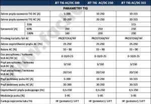

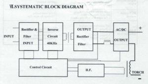

pre porovnanie s velkymi modelmi
http://www.svarforum.cz/forum/uploads/thumbs/3922_wf_tig_tabulka.jpg
http://www.svarforum.cz/forum/uploads/thumbs/3922_ticacmini200di_block_scheme.jpg

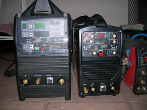

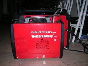

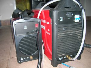

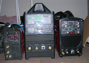

Porovnanie JET TIG (Velky) JET TIG MINI a Partner DC
http://www.svarforum.cz/forum/uploads/thumbs/3922_jettig_bigvsmini_001.jpghttp://www.svarforum.cz/forum/uploads/thumbs/3922_jettig_bigvsmini_002.jpg
http://www.svarforum.cz/forum/uploads/thumbs/3922_jettig_bigvsmini_003.jpghttp://www.svarforum.cz/forum/uploads/thumbs/3922_jettig_bigvsmini_004.jpg

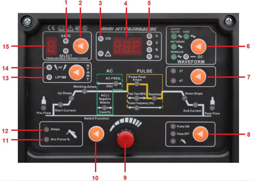

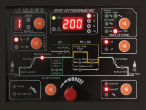

http://www.svarforum.cz/forum/uploads/3922_wf_jettig200mini_predny_panel_oznaceny2.jpg
LED  c: 3 stroj je zapnuty a ma napajanie
Prvok 4 LCD zobrazuje ciselny udaj ktory aktualne nastavujete.
Tlacitko č. 5
Indikuje jednotku hodnoty na LCD [A] - Ampere [s] - je cas v sekundach [%] Percenta pre balanca a pulz [Hz] Frekvencia
Tlacitko č. 6
Zmena priebehov Hrana/SOFT SQUARE je Trapez/ Modifikovany sinus a Trojuholnikovy
Tlacitko č. 7
Prepinanie 2T a 4T rezimov to je sposob ako reaguje stroj na potlacenie 2T je klasika
4T (stvortakt)  1. stlacenie HF zapal a drzi obluk  2. stlacenie znizi prud (downslope + crater fill prud) pustenie vypne obluk
Prvok 13   LIFTarc je dotykove zapalenie obluku
Prvok 14   HF bezkontaktne zapalenie obluku

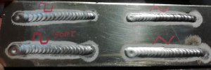

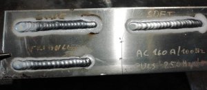

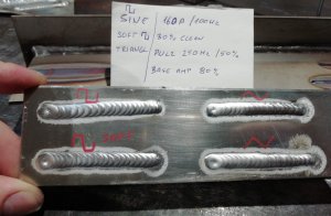

Prakticka ukazka huseniciek - Hlinik
http://www.svarforum.cz/forum/uploads/thumbs/3922_jettig_mini_002.jpg
http://www.svarforum.cz/forum/uploads/thumbs/3922_jettig_mini_003.jpg
http://www.svarforum.cz/forum/uploads/thumbs/3922_jettig_mini_004.jpg

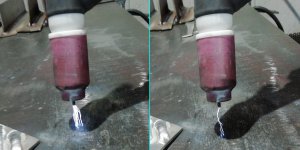

Len pre zaujimavost HF zapalovanie ako sa podarilo odfotit zapaluje dobre.
http://www.svarforum.cz/forum/uploads/thumbs/3922_jettig_mini_005.jpg
