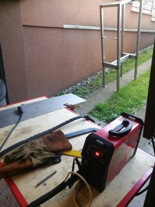

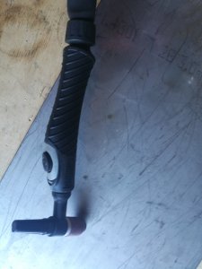

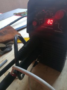

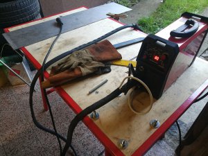

#11 29-06-2018 22:42:05
Re: Gama 1900L HF vs Welder Fantasy Partner TIG 200 DC
kedze som svojho stareho transtiga 2200 uz predal, novy magicwave 230i mi este nedorazil, a magicwave 3000 mam v praci na montazi v cechach, bol som nuteny si na doma na vikend pozicat nieco na zvaranie - potreboval som povarit nejake nerezove stojany na klimatizacne jednotky z 2mm hrubych jeklov - ukecal som kolegu, aby mi pozical WELDER FANTASY PARTNER 200 TIG PULSE
https://www.naraditechnik.cz/svarecky-t … -tig-pulse
aj ked som zhyckany froniusom, musim konstavat, ze na tuto pracu tento cinan v pohode stacil, najslabsim clankom bol horak
http://www.zvaracky-brusivo.sk/kategori … ig-wtt2-9/
- bolo treba mu dat obcas oddychnut - nie je to proste 300A masina z vodnym chladenim
masina bezala v pohode, puls bol len plusom, vytkol by som jedinu vec a to dost natesno napratane konektory  - kolega mal dokupeny iny horak, bolo to o nervy to tam pozapajat a nezamotat sa smile
celkovo krabicka u mna zanechala sympaticky dojem.
robil som s nim celkovo asi 8 hodin, podla mojho nazoru je to slusna kupa za cca 12000,- CZK
(kolega ho kupoval este za cca 10500,- czk + novy horak - ten povodny bol udajne nanic)
myslim, ze na zabradlia a podobne prace slusna masina

nemozes nieco doplnit ohladom ovladania ako sa prepinaju tie parametre jednym tlacitkom dokola?

#14 30-06-2018 11:19:31
ihlan napsal(a):
1. stlacis kolecko a tocenim kolecka dookola si vyberies parameter, ktory chces menit - aktualny je oznaceny ledkou na krivke
2. potvrdis vyber opat stlacenim kolecka a tocenim kolecka si menis hodnotu parametra (ampere, sekundy, hertze, ....) - ciselne na displeji
ak nic nestlacas, po chvili sa ti to prehodi na zvaraci prud - to je dafault vyber, ten menis najcastejsie
trochu zdlhave, ale da sa na to zvyknut
tymto sposobom zapinas a vypinas aj puls - je tam jeden parameter s moznostami ON/OFF
ked zapnes puls, potom sa ti spristupnia este dalsie dva parametre - spodny prud a frekvencia
na vyber metody zvarania MMA/TIG, 2T/4T, dotyk/HF - su zvlast prepinace
